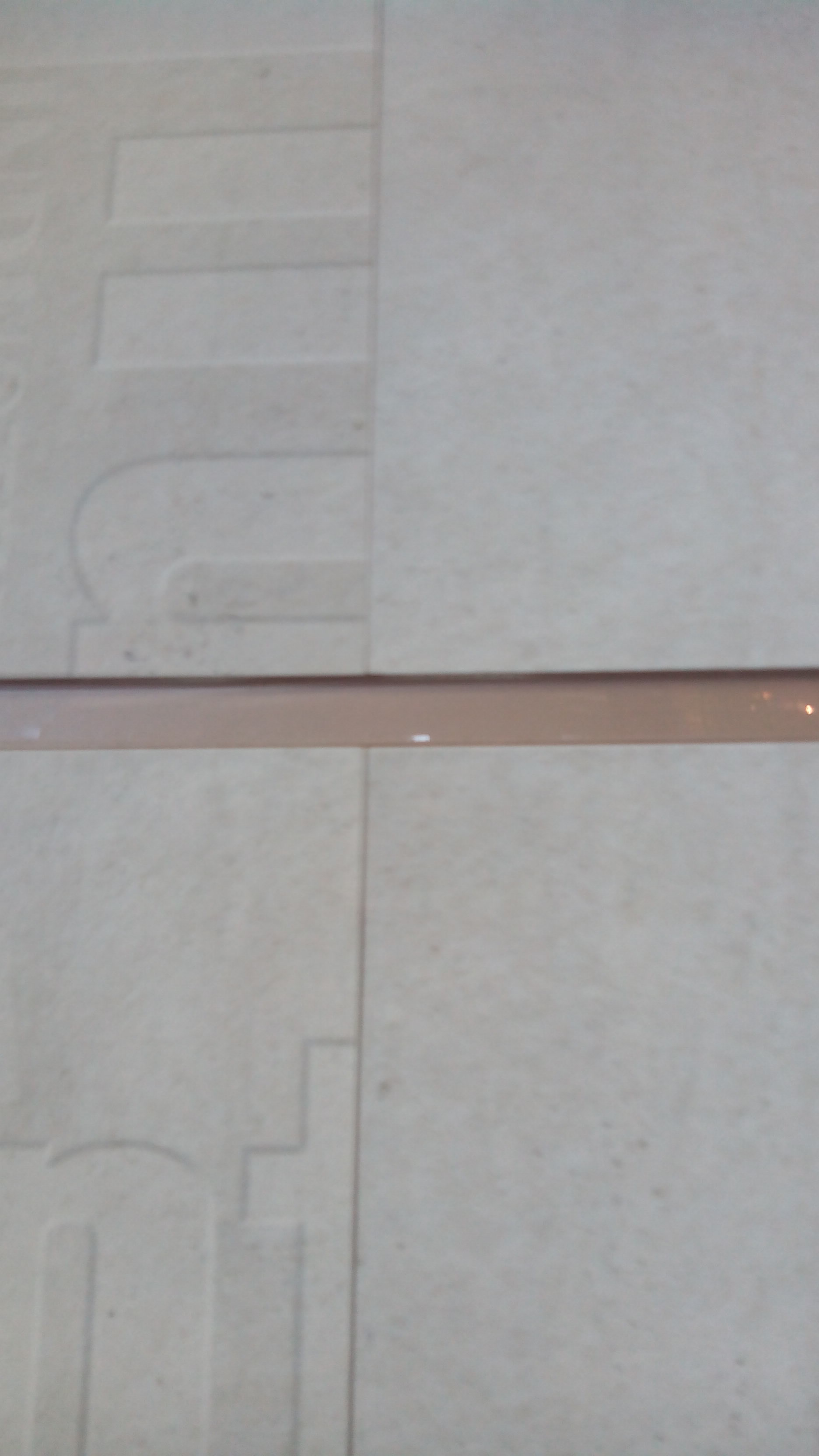

Плитка выбрана : стены АТЕМ City Mix GRC 295x595 и АТЕМ City Mix GRT пол: АТЕМ City GR 600x600 или, любая, которую предложите ( кварц - винил шероховат для санузла)
Фото плитки с выбранным фризом на ф1.

3. По поводу плитки.
На лицевой поверхности указанной плитки АТЕМ City Mix GRC (GRТ) 295x595 нанесены надписи. Не рекомендуется облицовывать все стены небольшого помещения такой «активной» плиткой. Предлагается взять за основу АТЕМ City GRC (GRТ) 295x595, добавив локально АТЕМ City Mix GRC (GRТ).
Фриз на фото отсутствует в коллекции. Просьба указать название или размер (15 мм?)

3. Полностью согласны с Вашей рекомендацией, плитка АТЕМ City Mix GRC (GRТ) 295x595 бралась чтобы разбавить АТЕМ City GRC (GRТ) 295x595. Укажите место, где ее применить локально. Фриз - Антилопа Grand Kerama. Размеры: 23x600.

Раскладка плитки – вертикальная. Основа – светлый тон плитки. Декор – фриз и вертикальные тёмные вставки на открытых поверхностях.
На внешних углах стыков поверхностей стен выполнить подрезку (запил) плитки под 45 градусов (пластиковые уголки не применять!).
Есть вопросы по фризу 23х60: 2 плитки Атем (295х2)+ шов (2) = 592 мм, т.е. для совпадения швов фриз нужно подрезать.
Если это окажется проблемой, то фриз можно не использовать – суть раскладки не изменится, нужно будет только откорректировать высоты мебельных модулей (т.к. все высоты чётко увязаны со швами плитки).
