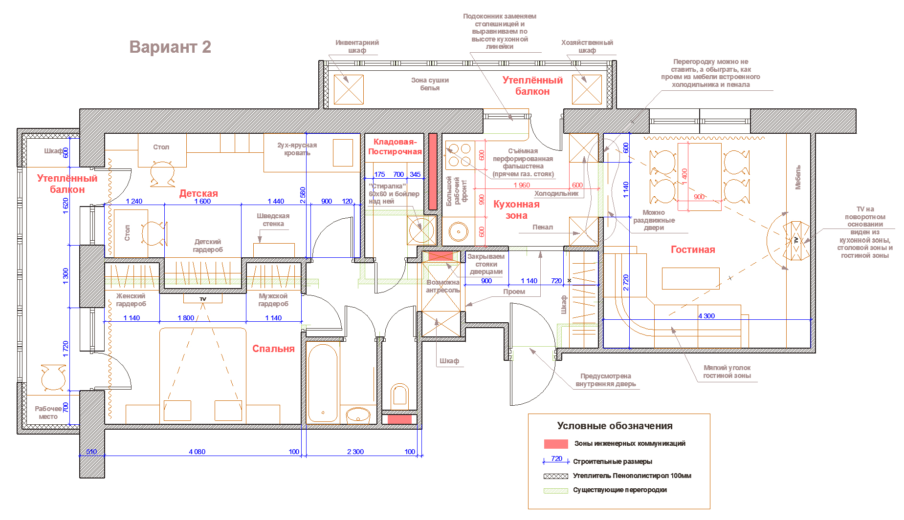

Второй вариант перепланировки предлагает изменить конфигурацию перегородки между спальней и детской, по-другому решить проём между кухней и гостиной, а также изменить конфигурацию коридора. Этот вариант может оказаться более удобным, но! уменьшается жилая площадь квартиры. Можно скомпановать Вариант 1 и Вариант 2 по желанию клиента (например, спальню и детскую взять из Варианта1, а кухню и гостиную из Варианта 2).

Прилагаются два одинаковых чертежа в разных форматах. PDF формат более удобен для просмотра и печати.
