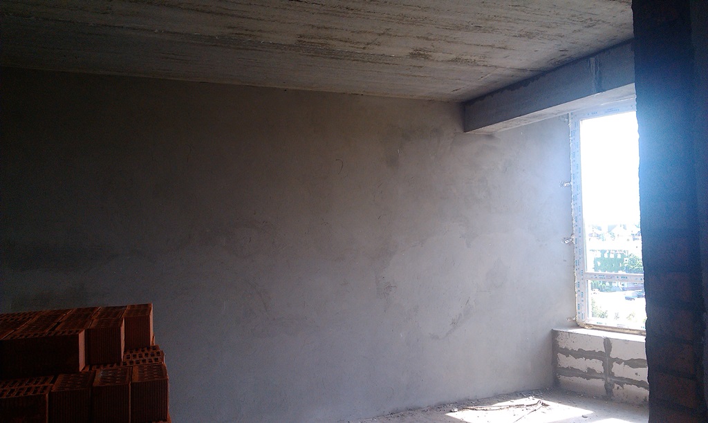

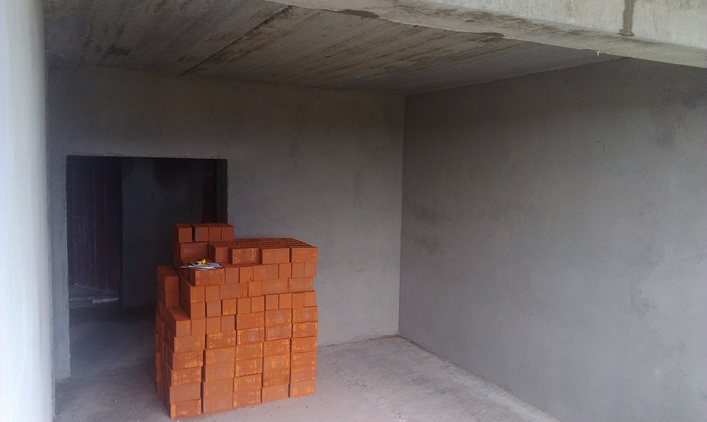

1. Фото викладені. Усі перегородки були збудовані згідно проставлених Вами розмірів до проекту.
2. На фото 4 вказані «чисті» розміри віконного блоку, тобто без урахування монтажної піни. У верхній частині встановлений розширювальний профіль висотою приблизно 40 -45 мм.
3. В зв’язку з тим, що забудовник на лоджіях встановлює панорамні вікна і враховуючи товщину наших зовнішніх стін, на кухні вирішили батарею опалення не встановлювати, а буде тепла водяна підлога як на кухні так в ванвузлі та передпокії. На кухні більш схиляємося до прихованого карнизу, а в кімнаті як і на плані розміщення меблів, широке многофункціональне підвіконня і штори на створці. Вікна виходять на сквер, тому сильно «зашторюватися» точно не будемо.

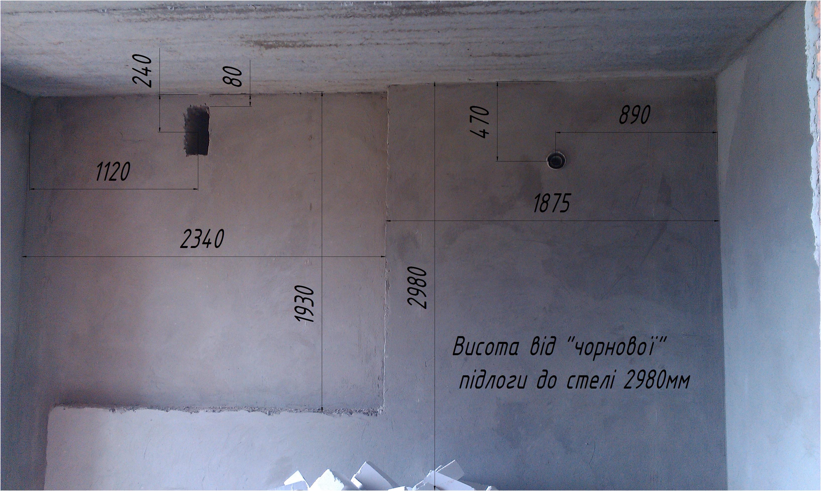

6. На фото 6 вказані точні заміри каналу вентиляції та димоходу.
