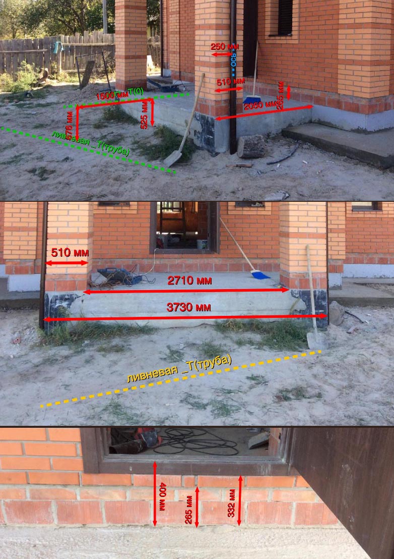

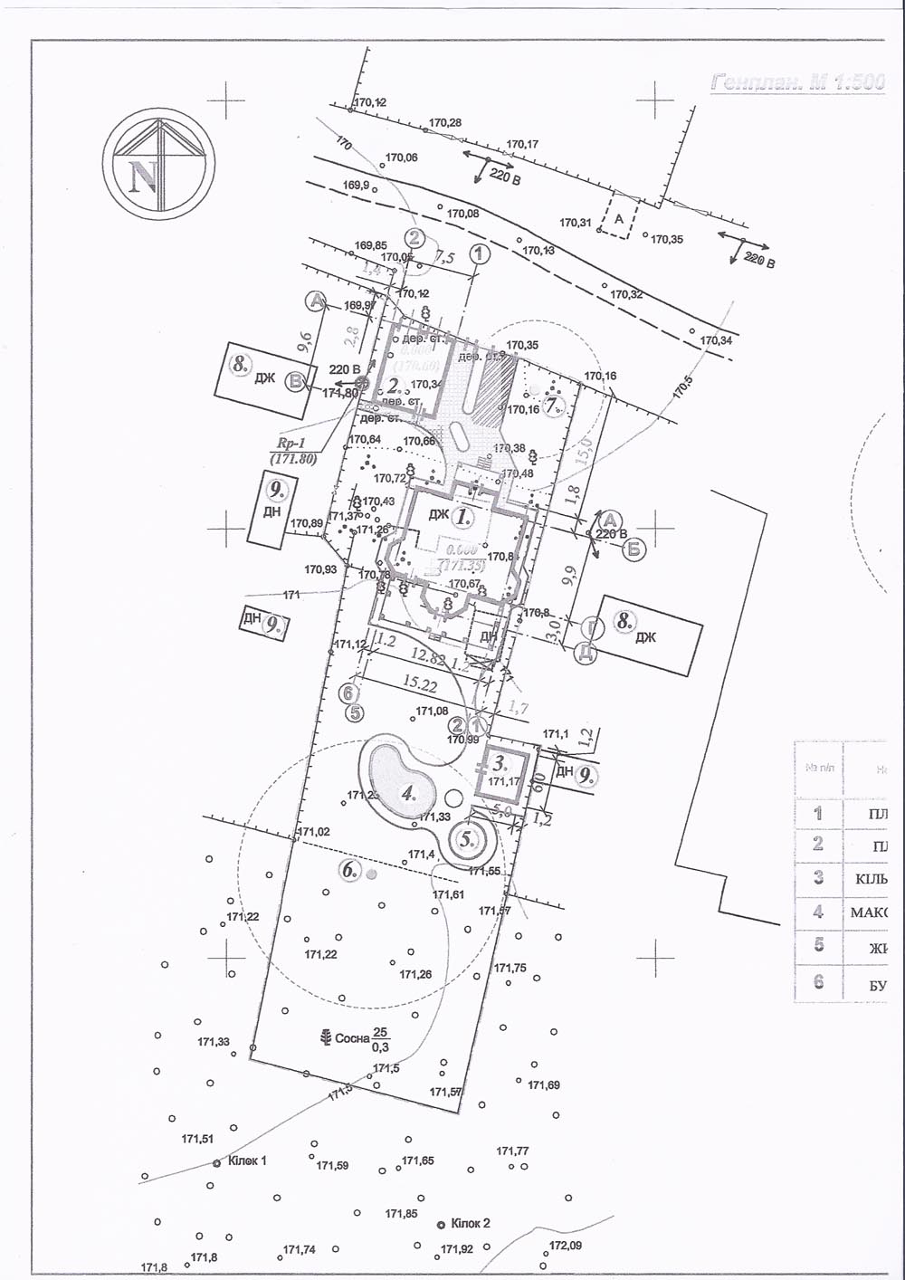

Высылаю план участка с проектными отметками и фотофиксацию входной группы с размерами.

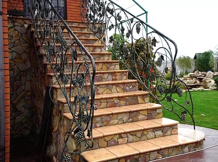

- боковая часть - отделка песчаником. (нечто отдаленное на фото№3 во вложении).

Рис.1 - план участка
Рис.2 - фотофиксация с размерами
Рис.3 - нравится отделка крыльца песчаником.

Подскажите, пожалуйста:
- глубину залегания "ливнёвки";
- расстояние "щель" между водосточной трубой и кирпичной колонной.
Уточняю:
- глубину залегания "ливнёвки" - 32 см
- "щель" между водосточной трубой и кирпичной колонной - 5 см
Меня смущает глубина залегания "ливнёвки" - гораздо выше глубины промерзания.

Спасибо за подробные чертежи.
Касательно глубины заложения ливневки - я не отталкивался от глубины промерзания (хотя канализацию закапывал глубже и трубы утеплял).
Есть дождеприемники по периметру дома (расположены в отмостке возле ливневых труб) кроме крыльца. Возле крыльца труба уходит в землю и соединяется с трубами, которые идут в ливневую канализацию (2 кольца диаметром 2м).
