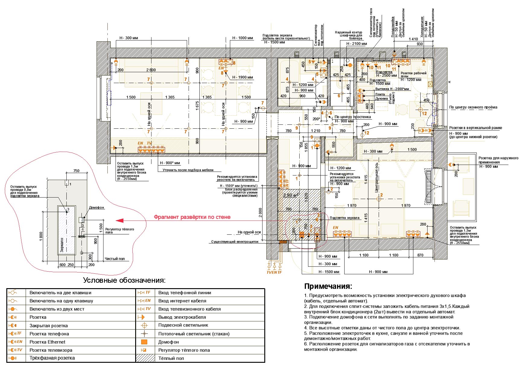

Тема - Расположение электроточек в "сталинке"
Доброго дня.
До запитання №83 і №85 хочу замовити план електрики.
Побажання:
- інтернет - до робочого місця і ТВ;
- бра над ліжком - не треба, тільки розетки для прикроватних світильників;
- необхідна кількість розеток для обладнання кухні;
- тепла підлога в передпокої;
- 2 розетки біля умивальника у ванній кімнаті.
Дякую.
Відповідає Спеціаліст Марія Вауліна Портфоліо Відповіді
На плане размещения электроточек учтены Ваши пожелания.
Печатать чертёж нужно на формате А3.

Чертёж 1 - в формате jpg для ознакомления
Чертёж 2 - в формате pdf для печати
