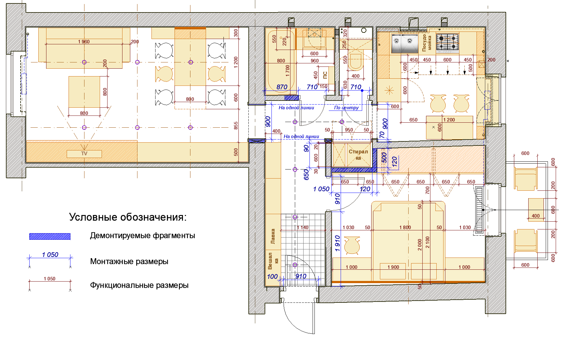

Доброго дня.
До запитання №79 і №83 хочу замовити креслення демонтажних робіт, а також креслення нового місцеположення перегородок і дверей.

На чертеже 1 - план демонтажных работ
На чертеже 2 - план монтажных работ, совмещённый с планом размещения мебели.
