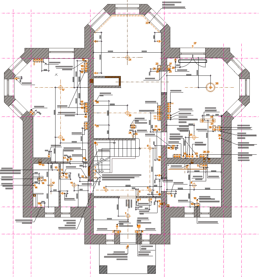

К вопросу №73 хочу заказать план размещения электроточек.
Ваша схема гостиной принята.
Из пожеланий по электрике:
Для лестницы обязательно включение света по датчику движения.
В спальнях хочется иметь ночную подсветку.
В прихожей в шкафу нужно предусмотреть обогреватель для сушки вещей.
В гостиной нужна подсветка в зоне просмотра ТВ.
В кухне обязательна подсветка рабочего стола и обеденного стола.
Остальные электроточки - на ваше усмотрение.

Предусматривать разводку Ethernet к ТВ и рабочим столам или будете использовать WiFi?
Нет, интернет-разводка не нужна, будет WiFi.
Планировал на крыше принимающую антенну, а на втором этаже в холле точку раздачи.
Сценарии освещения всех помещений – стандартные.
В гостиной на 1ом этаже в зоне просмотра ТВ предусмотрена розетка Ethernet для подключения повторителя в случае слабого сигнала от центральной точки Wi-Fi.
Для освещения лестницы (1-2этаж) и холла второго этажа предлагается такой сценарий:
- Подсветка подступёнков лестницы 19, включается датчиком движения 19 (реагирует на пересечение первой и последней ступени). Включатель с двух мест 19 (на 1ом и 2ом этаже) отключает датчик движения и включает постоянную подсветку 19 (гостевой вариант).
- Светильники 32 на потолке холла 2го этажа – основное освещение холла, включаются датчиком движения 32. Включатель 32 в холле отключает датчик движения и включает постоянный свет.
На первом рисунке - фрагмент плана размещения электроточек на 1ом этаже в формате jpg для ознакомления.
Электрика1.pdf и Электрика2.pdf - версия для печати. Печатать нужно на формате А3 (масштаб 1:75).
