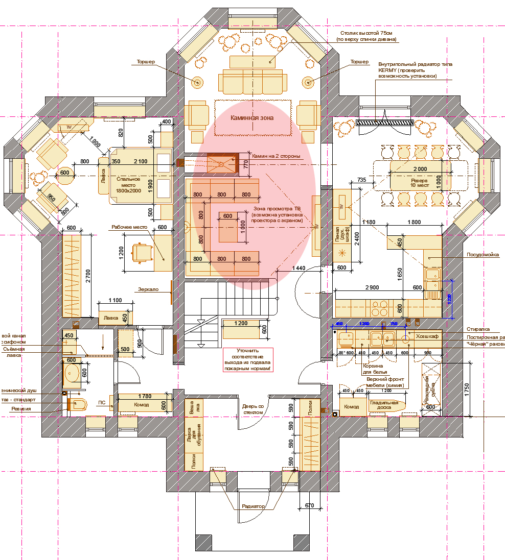

Вопрос "в догонку" к вопросу №73.
С Вашим решением по размещению мебели согласен, но сомневаюсь, что гостиная, разделённая камином, будет выглядеть хорошо. Прокомментируйте такое решение.
Из-за того, что гостиная имеет вытянутую форму, предлагается разбить её на две зоны: зона отдыха (каминная зона) и зона просмотра ТВ. Классическое решение, при котором камин располагается вдоль стены, в Вашем случае не подходит, т.к. мягкая мебель перед камином окажется на проходе, а это очень некомфортно.
Во вложениях примеры решения зон для Вашей гостиной.
