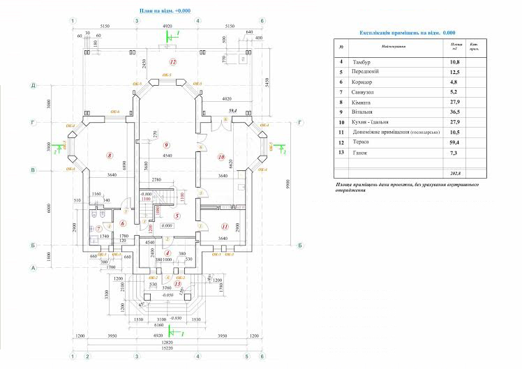

Здравствуйте.
Есть коробка двухэтажного дома, построенного по проекту (см. вложения).
Помогите расставить мебель во всех помещениях.
Состав семьи: муж, жена, сын-подросток.
Возможно, в доме будут проживать пожилые родители (для них хотелось бы предусмотреть отдельный блок в помещениях 6,7,8)
Помещение 11 – постирочная.
В гостиной есть дымоход для камина.

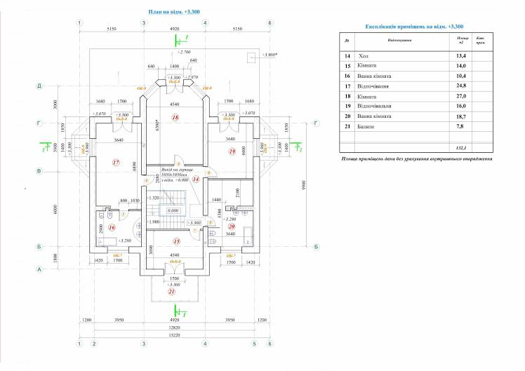

На втором этаже:
Помещение 17 – спальня родителей;
Помещение 18 – спальня сына;
Помещение 19 – комната гостей;
Помещение 20 – ванная комната со СПА-зоной (сауна на 3 места, гидромассажная ванная).

Рисунок 1 - план первого этажа.
Рисунок 2 - план второго этажа.

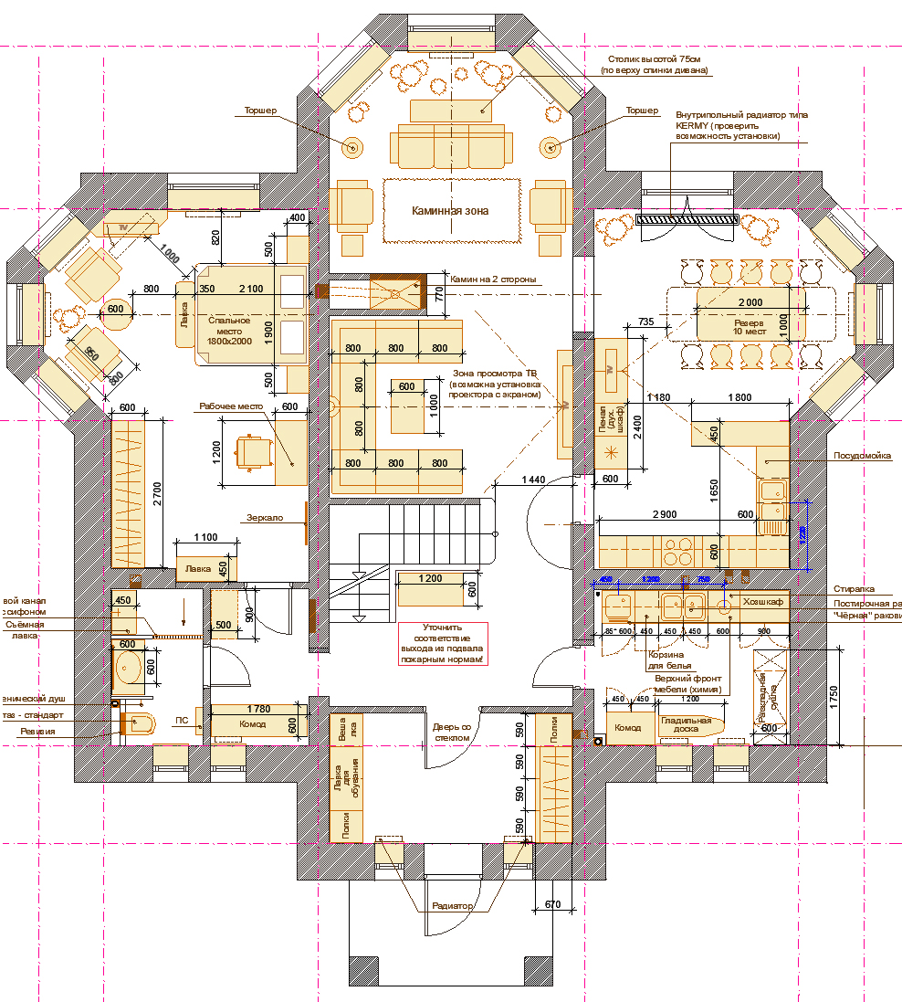

Добрый день. На планах размещения мебели учтены все Ваши пожелания.
Замечания и новые пожелания ожидаю в новых вопросах.
На первом рисунке - фрагмент плана 1го этажа в формате jpg для ознакомления.
План 1.pdf и План 2.pdf - версия для печати. Печатать нужно на формате А3 (масштаб 1:75).
