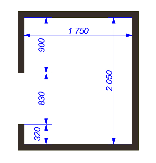

Есть прямоугольное помещение 1,75х2,05м. Хочу разместить ванную, умывальник и стиральную машину. Все коммуникации в смежном помещении туалета.

Рисунок 1 - план ванной комнаты

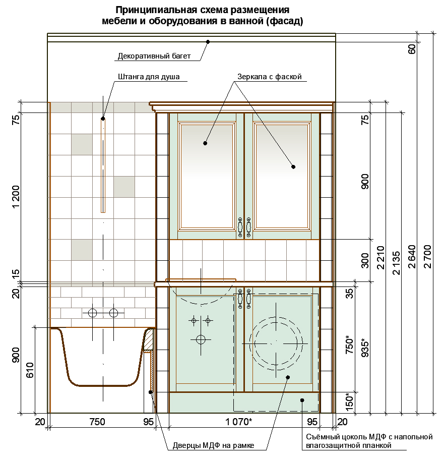

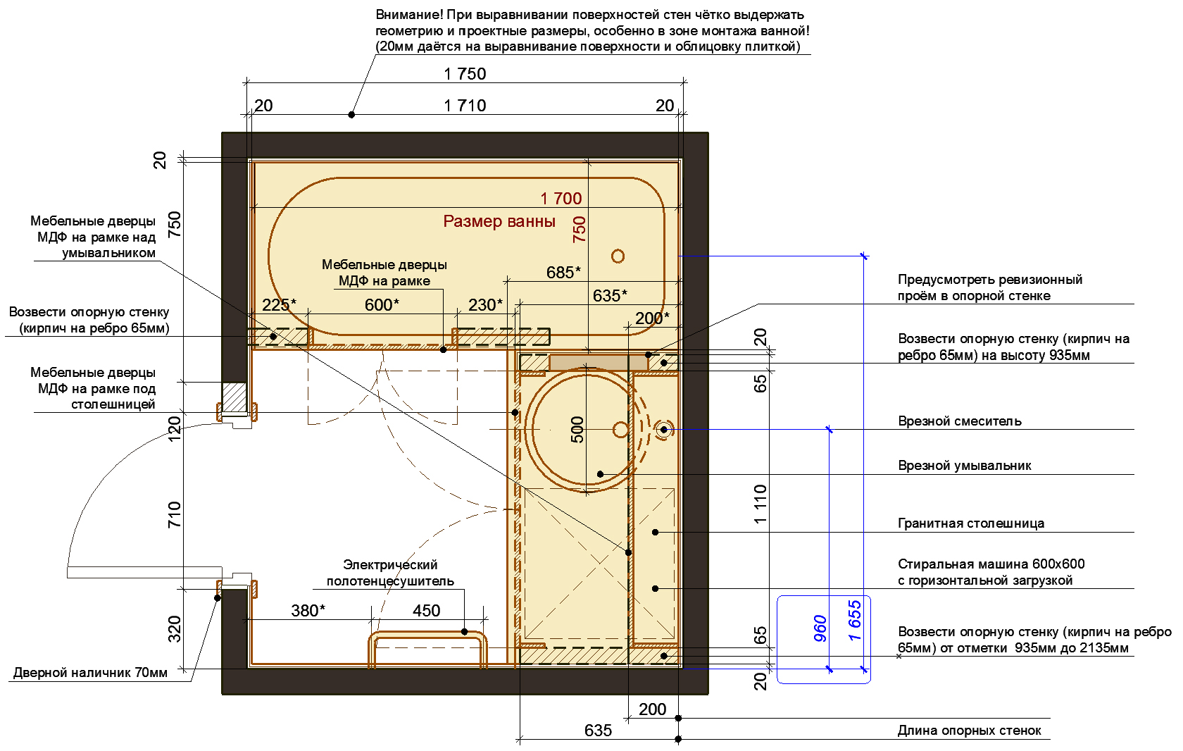

Рекомендую уменьшить существующий дверной проём до стандартного размера 710мм. Это даст возможность сэкономить на дверном полотне и позволит разместить в простенке между дверью и ванной крючки для халатов.
Предлагаю возвести стенки (кирпич на ребро 65мм) для опирания гранитной столешницы и монтажа шкафчика над умывальником. Опорные стенки, облицованные плиткой, не боятся влаги, брызг и намокания, и прослужат дольше, чем мебель с боковыми стенками из МДФ. С точки зрения дизайна, такое стилистическое решение оправдано выбранной плиткой.
Плитка разложена в соответствии с аналогом. Использованы декоративные элементы (фризы и вставки) из предложенной коллекции. Центры подключения сантехнического оборудования (смеситель, душевая штанга) соответствуют геометрическим центрам плитки. Остальные рекомендации смотрите на чертежах.

Чертёж1 - план ванной комнаты;
Чертёж2 - развёртка по стене со шкафами.
