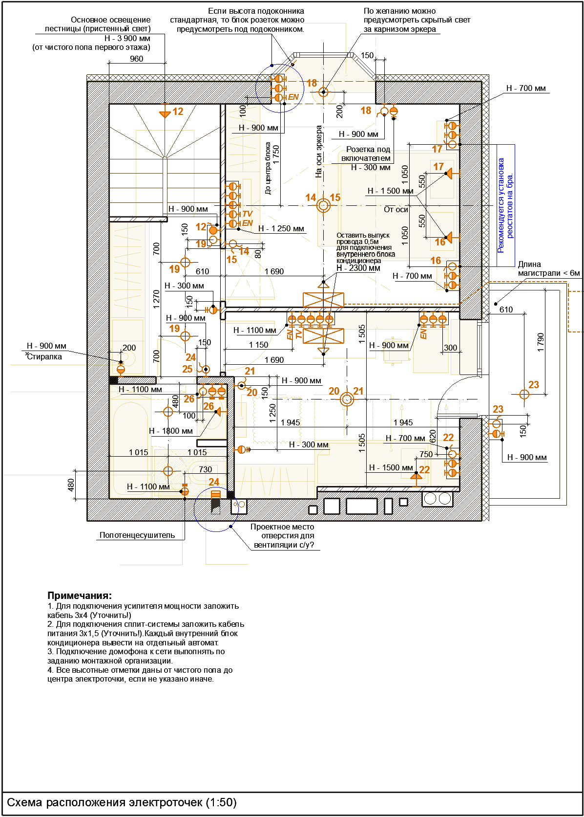

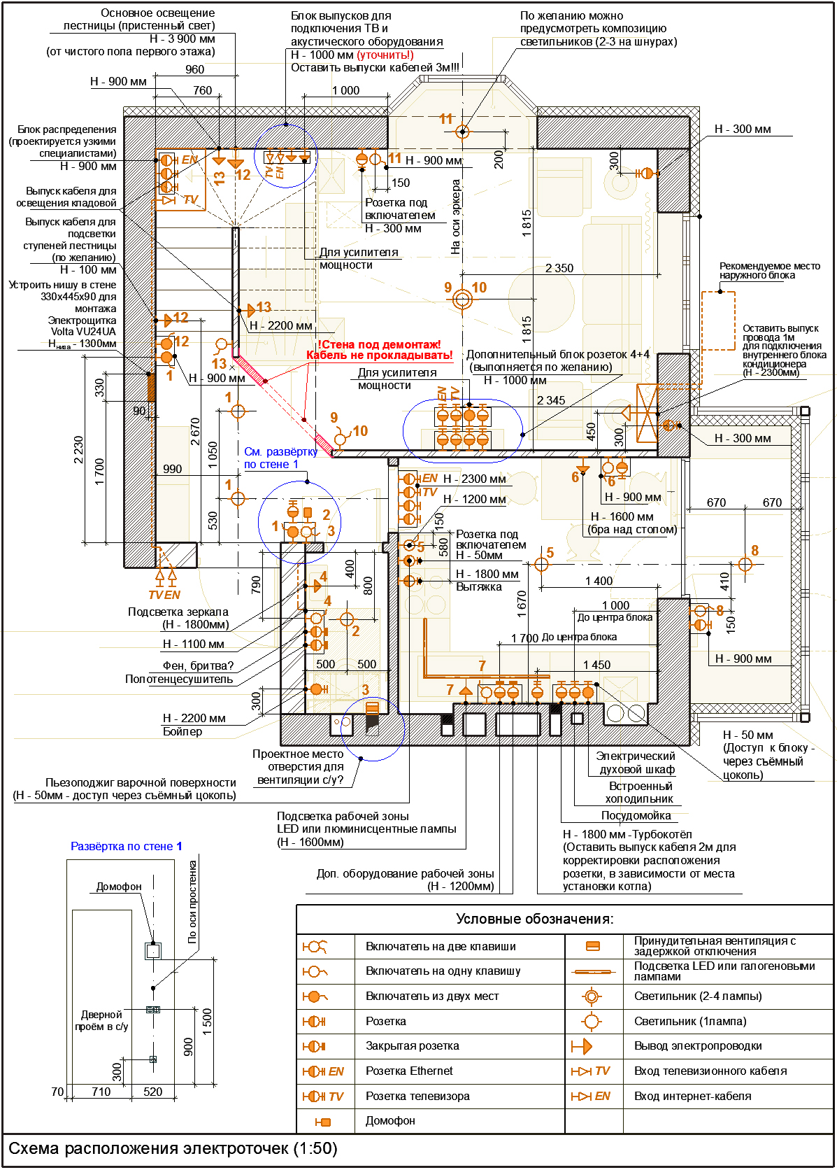

Пояснення до креслень
1. План размещения электроточек на первом уровне квартиры.
2. План размещения электроточек на втором уровне квартиры.
