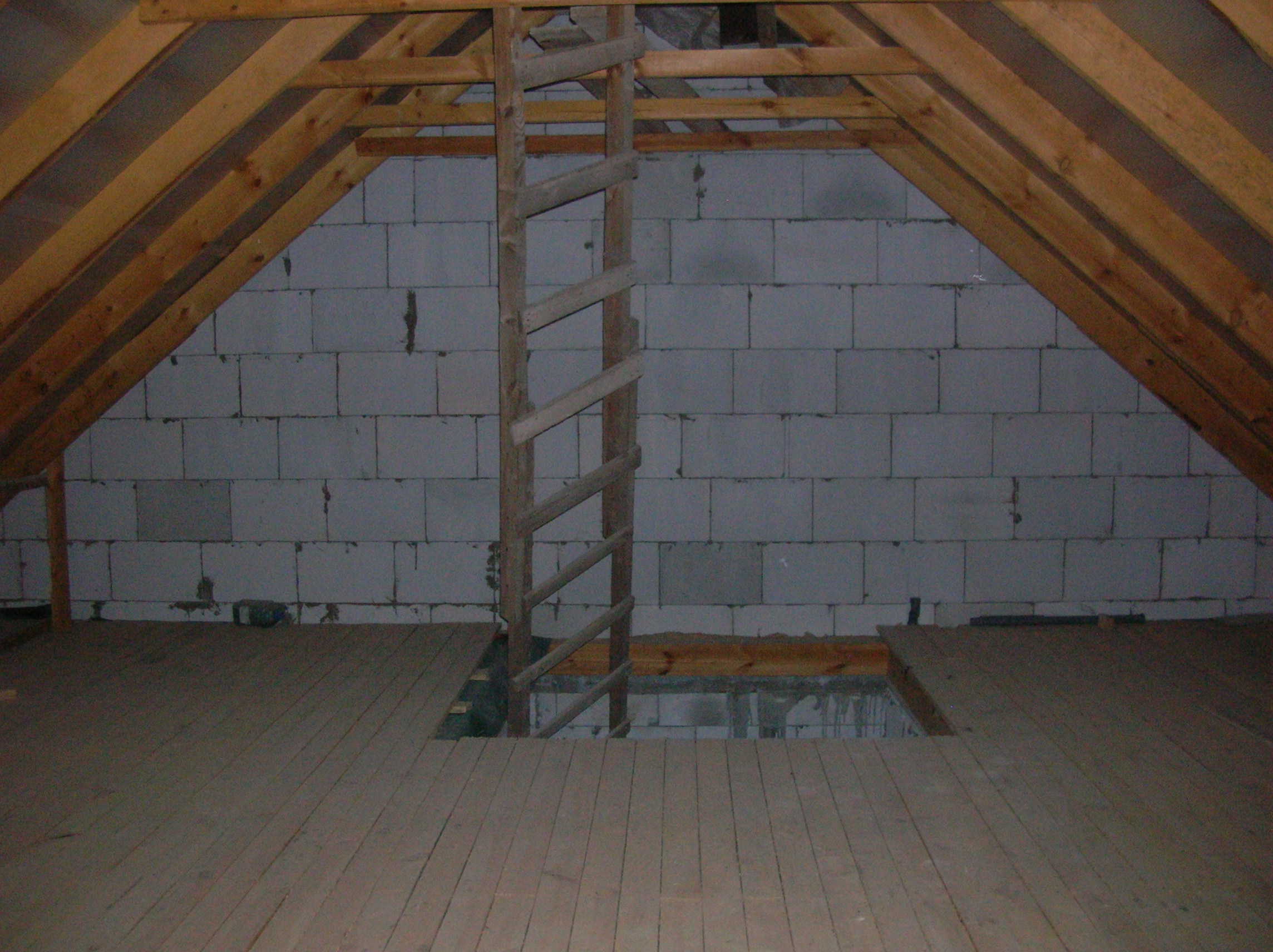

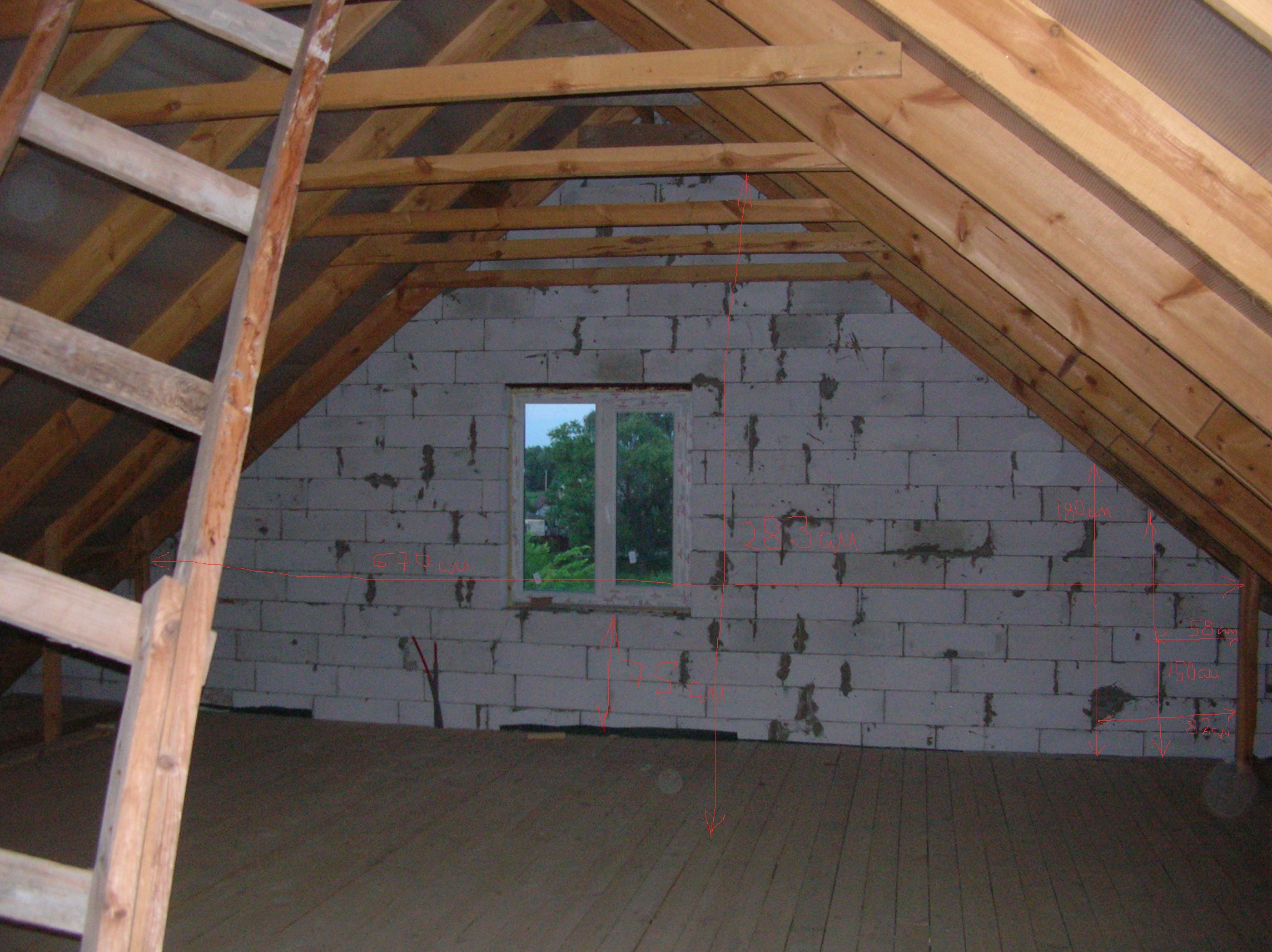

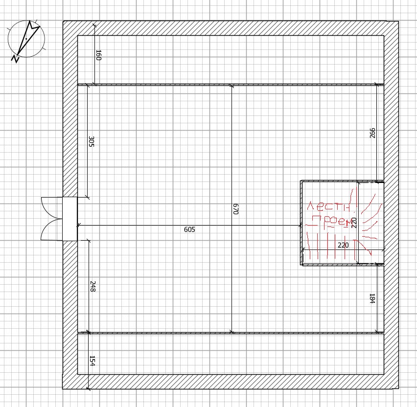

Планирую превратить мансарду в жилое помещение. Хочу закрыть стенами выход с лестницы, т.к. маленькие дети. Стены у скатов крыши планирую делать из г/к, интересует на какой высоте? Что делать с получившимися нишами по бокам выхода из лестницы? Может получится сделать развертку стен по мансарде?

2. Угол скатов одинаковый, конёк по центру, окно - "съехало": правильно понимаю?

2. Да. Угол скатов одинаковый, конёк по центру, окно - "съехало".

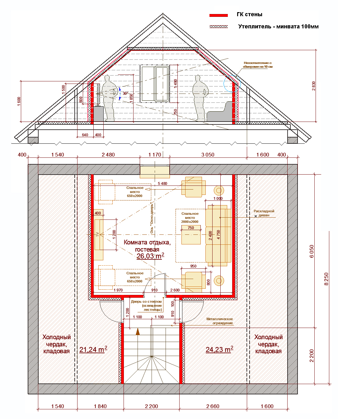

Если край существующего проёма лестницы совпадает с последней ступенькой, то предлагается такое решение:
Отступаем от края проёма 1,10см – получаем ширину стандартной лестничной площадки (по нормам = ширине лестничного марша).
Перила лестницы заводим на площадку – ограждаем лестничный проём.
Ограждение лучше сделать высотой 1м. Рисунок ограждения не должен включать горизонтальные элементы (для того, чтобы дети не могли залезть и упасть).
Возводим ГК стены до отметки +2, 83см. В стенах устраиваем 3 проёма: в гостевую (комнату отдыха), и две кладовые. Дверь в гостевую устанавливаем со стеклом или устраиваем стеклянную фрамугу над дверью (для освещения лестницы).
Утепляем снаружи ГК стены, скаты, утепляем и подшиваем потолок на отметке +2,83.
Утепление – минвата 100мм. Если пол мансарды не утеплялся, то площадь пола холодного чердака надо утеплить!
Набор мебели в гостевой – стандартный (ТВ, мягкая мебель, журнальный столик, торшеры). Диваны и кресла – раскладные (4 спальных места).

На первом чертеже показан вариант, при котором утепляем только гостевую комнату и лестничную клетку. Кладовые – в объёме холодного чердака.

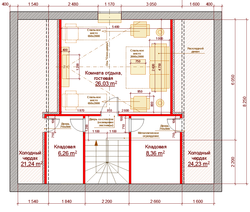

На втором чертеже показан вариант, при котором утепляем гостевую комнату и кладовые. В холодный чердак делаем «люки» для ревизии мауэрлата.
