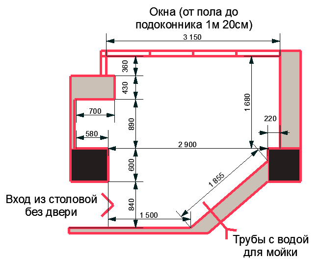

Купили квартиру с перепланировкой. У нас присоединена лоджия и есть возможность устроить в ней кухню. Но проблема в том, что помещение получилось нестандартной формы. Как правильно расположить мебель?
На первом рисунке серым цветом показаны стены, а чёрным бетонные колонны. Все размеры есть.

Есть вопросы:
1. Лоджия над Вами тоже присоединена к квартире или нет?
2. Где можно устроить вентиляцию кухни и подключение вытяжки над плитой.
3. Какое оборудование планируете разместить в кухне?
Извините, за задержку. Готова ответить на вопросы:
1. Над нами открытая (неостеклённая) лоджия.
2. Вентиляцию можно делать в стене, которая расположена под углом. За ней техническое помещение и там находится общая вентшахта.
3. Холодильник, посудомойка 60см, духовка, варочная поверхность, микроволновка.

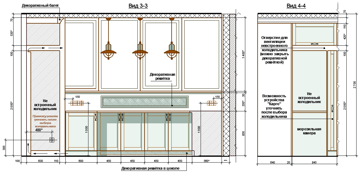

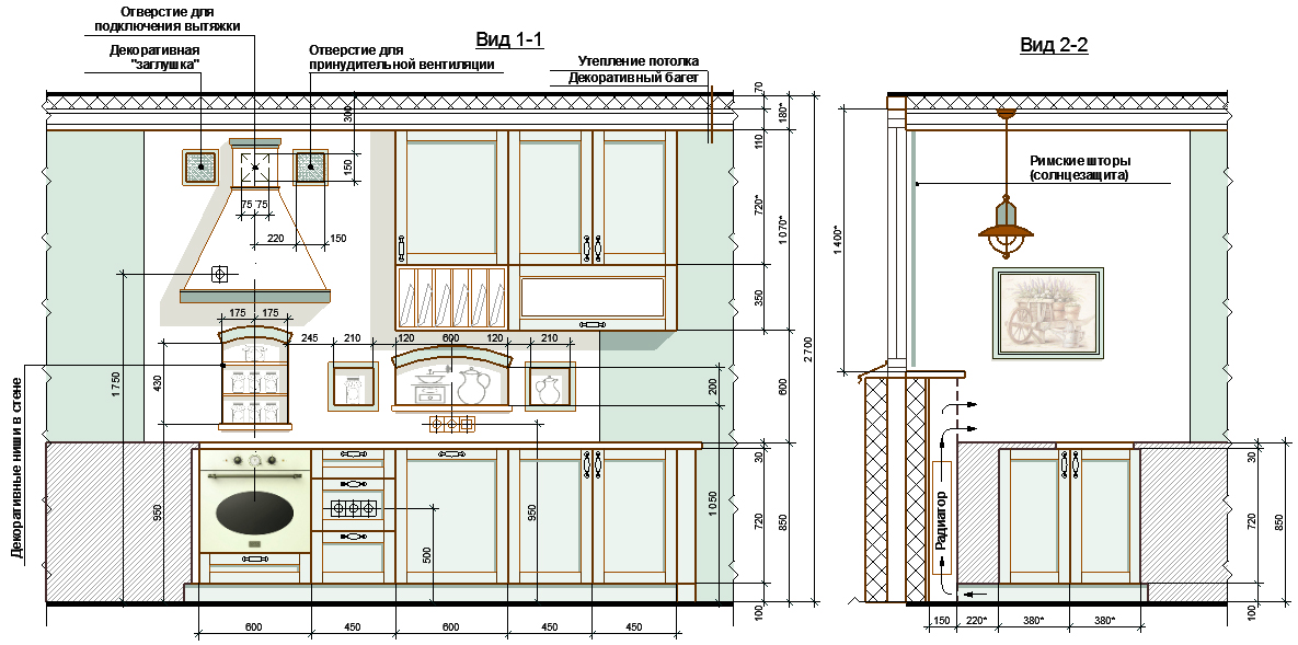

Предлагаю поставить перегородку по краю существующей колонны. Это немного уменьшит площадь кухни, но "выровняет" контур помещения и облегчит подбор мебели. В этой перегородке можно устроить декоративные ниши.
Холодильник можно поместить в нишу между наружной стеной и колонной. Рядом может получится удобное "Карго" на всю высоту холодильника.
Остальные рекомендации смотрите на чертежах.

На чертеже 1 - план кухни с оборудованием.
На чертеже 2,3 - развёртки стен кухни.
Спасибо. Идея с карго возле холодильника понравилась.
Ниши - оригинально, но ещё подумаю.
