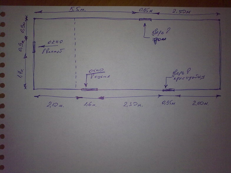

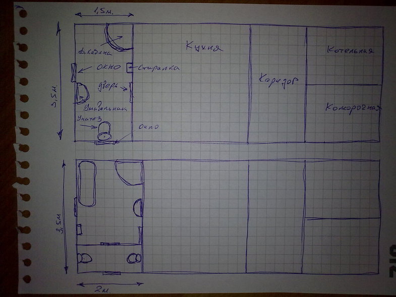

Хочу попросить помощи в дизайне ванной комнаты частного дома. к дому пристроена пристройка шириной 3,5м. на всю длину дома, в которой планируется ванная, кухня, котельная, коморчная с погребом. под ванную комнату отвели 1,5м. (залит фундамент под простенок с кухней). в ванной комнате планировалось разместить унитаз, умывальник, д.кабина, стиралка. теперь хочется добавить биде (обязательно) и ванную (пока под вопросом). к сожалению дизайнерскими программами не владею. если это возможно хотелось бы услышать а лучше увидеть идеи по этому поводу, и что для этого нужно.
На первом рисунке вверху - вариант размещения сантехники, если фундамент не двигать.
На первом рисунке внизу - вариант ванной комнаты, если делать новый фундамент. (Хочеться разделить перегородкой, чтоб ванной могли пользоваться два человека, т.е. один на горшке второй умывается).
На втором рисунке внутренние размеры пристройки. Окна и двери можно двигать.

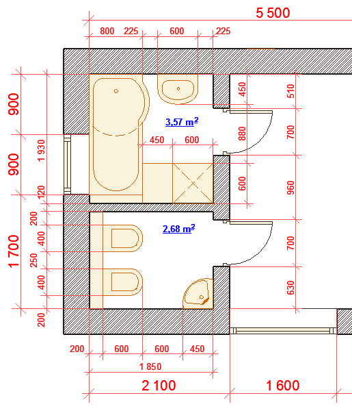

Вариант 1 даёт возможность сохранить готовый фундамент и все проёмы (См. чертёж 1).
Схема такая:
- на фундаменте возводится несущий простенок;
- на высоте 2,50 укладывается ж/б перемычка (можно монолитная или металлическая);
- на перемычку можно опирать конструкцию крыши;
- перегородку между кухней и санузлом можно возводить на любом расстоянии от фундамента (на чертеже показан эконом-вариант, при котором окно не нужно двигать). Основанием для перегородки может быть бетонная подушка по утрамбованному грунту.
В санузле и ванной устраивается подвесной потолок, скрывающий перемычку.

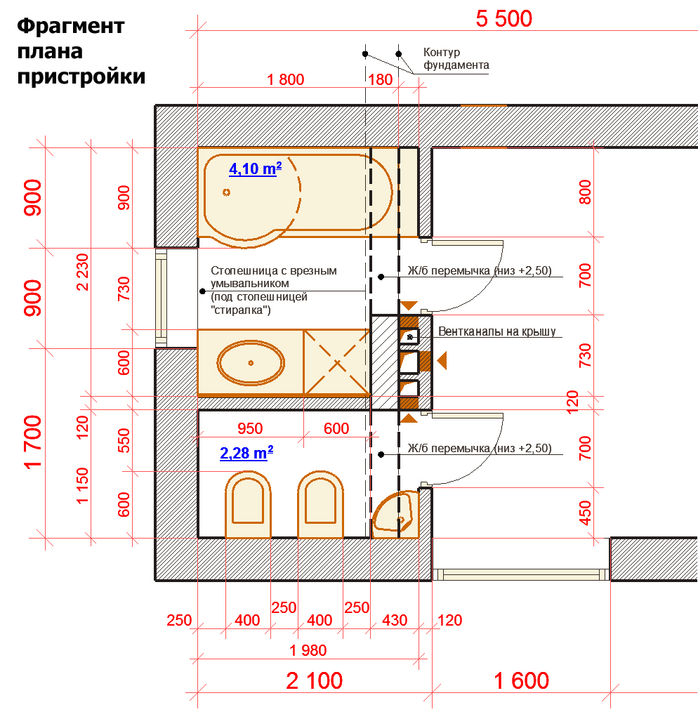

Если уже настроились строить новый фундамент, то схема санузла может остаться та же, или поменяться (См. чертёж 2).

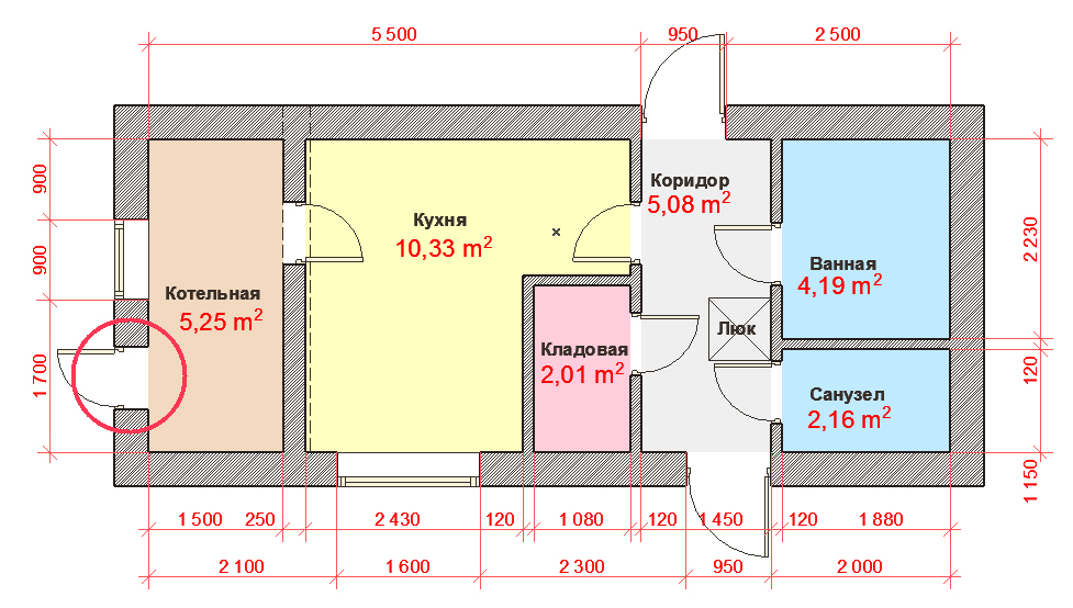

Вообще, я не вижу всей картины Вашего дома и не могу оценить комплексного проектного решения. Но на данный момент у меня возникли такие вопросы:
- почему кухню Вы разместили рядом с санузлом;
- почему котельная такой маленькой площади, нет двери наружу, нет окна (для котельных эти моменты обязательны).
Я понимаю, что такое решение не может быть случайным и есть какие-то факторы (подвод канализации, фасады и т.д.). Но, если ещё можно улучшить схему, рассмотрите такой «зеркальный» вариант: санузлы меняются с котельной, подвал останется в том же месте (можно устроить люк в коридоре) (См. схему 3).
