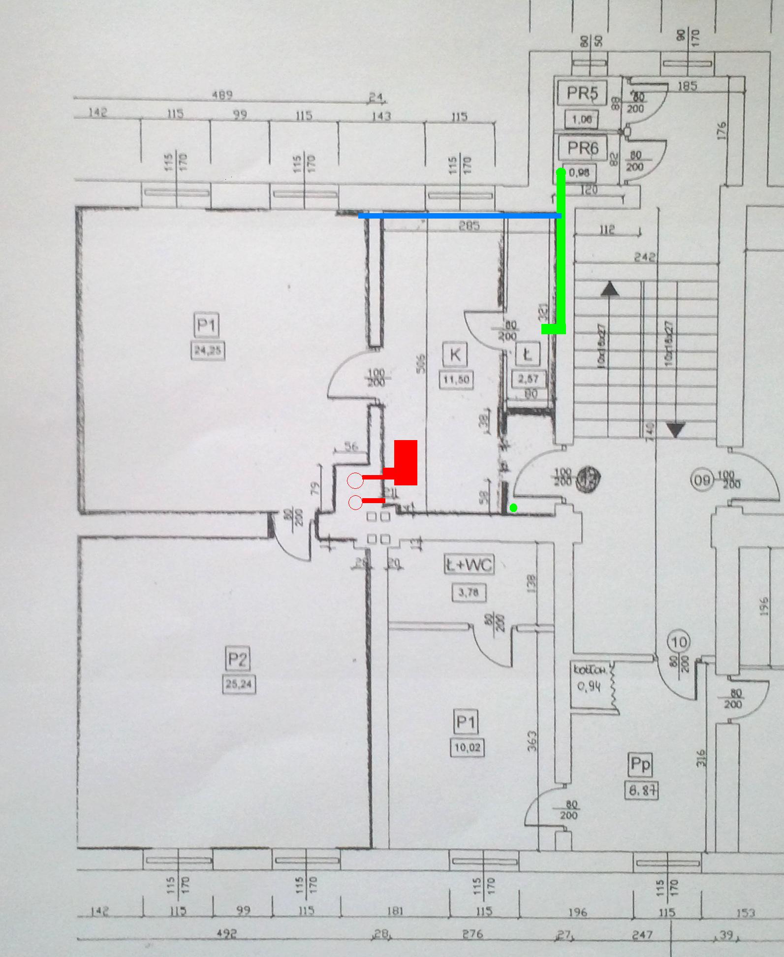

Вирішив задати додаткове питання до попереднього (№49).
Зараз маю план під рукою з розмірами. Може как лекше буде.
Як не помиляюся, ліжко має розміри десь 2м в довжину і 1,6 м в ширину.
Думаю що помістяться вздовж стіни. Але хотів би класично.
По мебелі особливих побажань немає. Думаю тільки мати бігову доріжку і лавку для штанги. А як зірве мені дах))) то поставити маленький рояль)))
Котел на вугіллі і димохід позначено червоним. Інших отворів в кухні немає.
Каналізацію показано зеленим. Сам стояк в PR6. Блакитним кольором - планована труба до майбутнього умивальника.
Є деякі питання:
1. Я так розумію, що квартира знаходиться не в Україні. Чи дозволяється вашими нормами збільшувати площу санітарного вузла і кухні за рахунок інших приміщень?
2. Яка на кухні плита – газова чи електрична? Якщо є газове обладнання, можуть бути деякі заборонні норми.
3. Яка орієнтація вікон квартири (південь, схід...)?
4. Ви впевнені, що стіна між «К» і «Р1» несуча? Якщо будинок цегляний, то перекриття спирається на зовнішні стіни і внутрішню стіну, паралельну зовнішнім. Стіна між «Р2» і вашими сусідами товста за вимогами звукоізоляції.
6. Якщо Ви будете проживати один, то яке призначення другої спальні – кабінет, тренажерний зал чи гостьова спальня (односпальне чи двоспальне ліжко).
Так, то Польща.
1 - Та ванна, котра вже є - вже виделена з кухні. То старий будинок >100 років, там навіть туалети були добудувані потім (на плані виступ в верхній частині).
2 - Зараз плита на пропані. Тут то розповсюджена практика, балони продаються в магазині через дорогу. Для опалення використовую котел на вугіллі.
3-Там, де на плані верхня стіна - то є захід-південний захід. 300 м до магістральної дороги. З другої кімнати вікна виходять відповідно на схід-північ-схід.
4. Не впевнений. Не знаю, але думаю так.
5. Спортзал + при необхідності - гостьова спальня. В разі потреби кабінет би виділив в вітальні.
ПС. Двері до другії кімнати теж були вибиті пізніше, коли кімната була приєднана до квартири.
ППС. - ліва стіна на плані зовнішня.

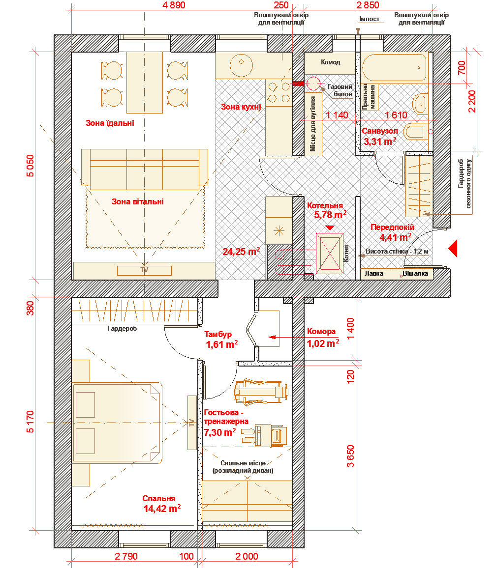

Задачка, яку Ви загадали – дійсно складна головоломка. Я маю на увазі не поділення кімнат. Складність – це влаштування котельні (обов’язково з вікном і достатньої площі - за правилами безпеки) і санітарного вузла з освітленням - за Вашим побажанням (Ваш малюнок до питання №49).
Пропонується такий варіант:
Вікна в квартирі, скоріш за все, на 2 створки. Між створками – імпост. До цього імпосту підводимо перегородку, що розділяє приміщення санвузлу і котельні-холу. Зону, де встановлено котелі, візуально відділяємо від холу невисокою перегородкою (висота - 1,20 м). Отримуємо умовно відокремлену котельню, яку не видно, але в достатньому об’ємі повітря, з вікном і вентиляцією.
В зоні кухні рекомендовано влаштувати природню вентиляцію і примусову вентиляцію для витяжки над плитою. Для цього можна зробити отвори у фасадній стіні, або в конструкції вікна. Те саме стосується ванної кімнати.
Газовий балон встановлюємо в холі біля вікна і з’єднуємо з плитою через отвір у стіні. Таке рішення відповідає вимогам безпеки.
На малюнку - план перепланування з розміщенням меблів, підрахунком площ приміщень та необхідними поясненнями.
