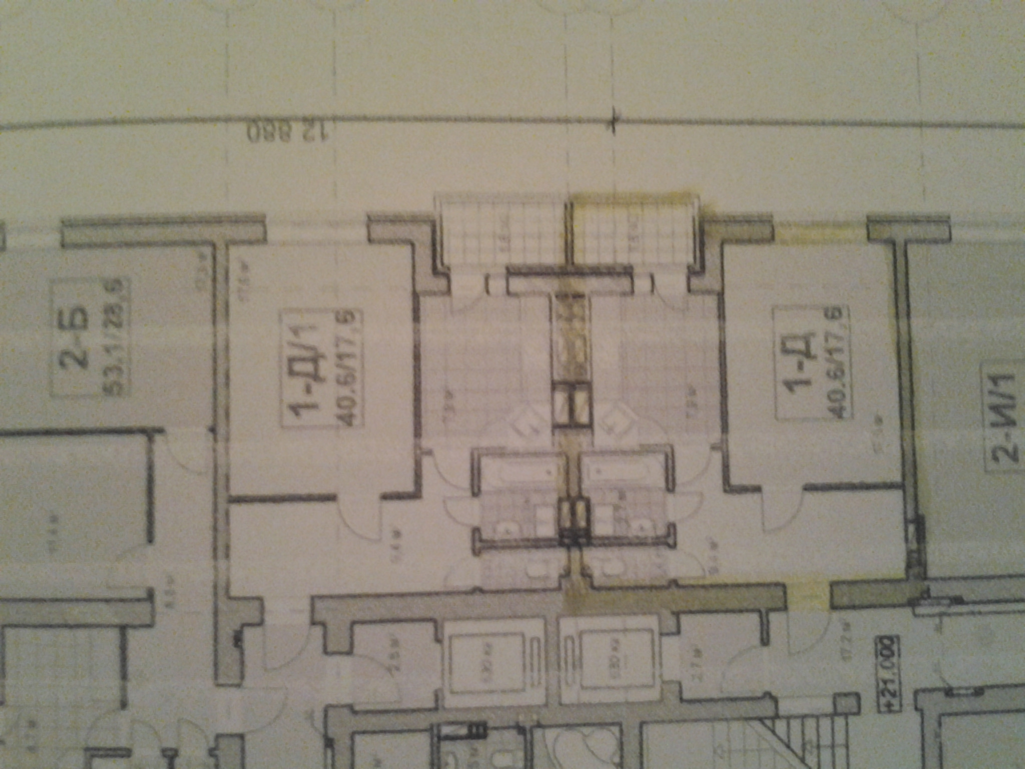

Добрый день, в сентябре планирую начать ремонт в новой однокомнатной квартире 40,6м2 в новострое. Очень хочу изменить ванную и туалет , т.е. сейчас они раздельные, но ванна маленькая, туалет длинный, как бы их перепланировать в какую-то идею что бы увеличить ванную. Объединение расcматривается как вариант? Но очень не хочу, объединение и установка внутри стеклянной кабинки вариант, не могу понять как она в практическом применении. Сносить можно все, гулять - так гулять! Размеры пока есть только в квартире наоборот. Может, у кого возникнет начальная идея по перепланировке квартиры?
P.S. Проживать будут двое супругов, планируем пополнение.

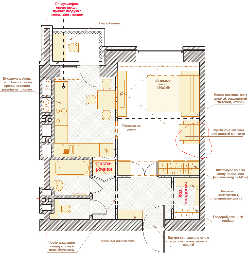

Сносить всё – большая ошибка!
С 2013 «самостроем» считается:
- снос стены между ванной и с\у;
- расширение с/у за счёт коридора;
- снос стены между кухней и комнатой;
также нельзя присоединять балкон (лоджию) и приборы отопления туда переносить.
Лифтовая шахта примыкает к квартире без акустических швов (нехорошо). Если лифт уже запустили и можно оценить уровень шума, то возможно потребуется сделать звукоизоляцию в коридоре и санузле.
Если в квартире проживает семейная пара, и в перспективе будет ребёнок, то не нужно делать совмещённый санузел и «студию» - неудобно.
В данном варианте перепланировки вход в кухню устраиваем из гостиной. Это даёт возможность улучшить «совковую» схему, когда кухня и санузлы находятся в одной зоне. Освободившийся коридорчик используем под постирочную. В холле устраиваем большую хозкладовую.
Остальные указания смотрите на чертеже.
