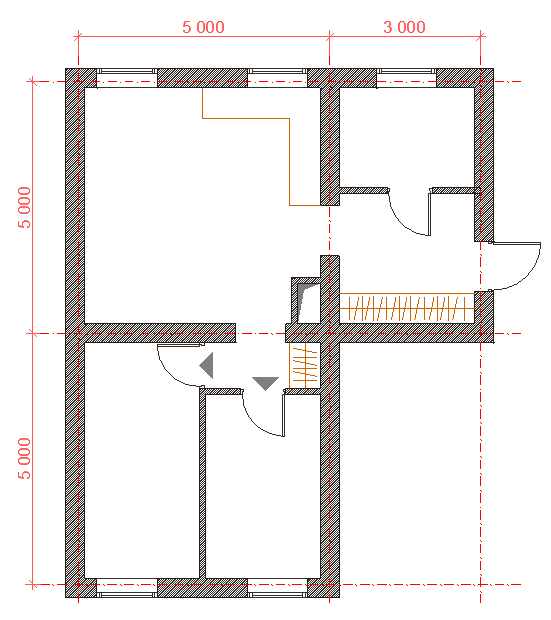

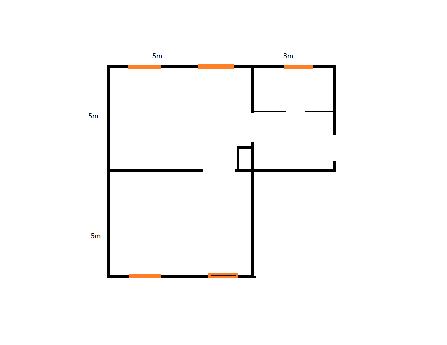

Потребую вашої допомоги.
В квартирі є 2 великі кімнати 5х5, одна прохідна.
Думаю, як краще поділити:
вариант 1 - з прохідної кімнати зробити дужу кухню-ідальню-вітальню, а другу поділити на 2 спальні 2.5х5 Але треба робити двері в капітальній стіні.
вариант 2 - з прохідної зробити спальню 5х3 і прохідну кухню 5х2, а з другої - вітальню.
Жити буду там сам.

Коментарі до малюнків
Грубі лінії - несучі стіни. Посередині - труби.
Зправа кородор і ванна з вікном, Зліва 2 дужі кімнати.
Перший варіант особисто мені подобається більше. Можна не робити двері в капітальній стіні – пропоную влаштувати невеличкий тамбур перед спальними кімнатами. Є мінус – спальні дуже вузькі – проблема помістити двоспальне ліжко.
Пропоную Вам задати нове питання, в якому буде вказано більше розмірів існуючої ситуації та побажання, щодо меблів. Тоді можна буде проробити план більш детально.
