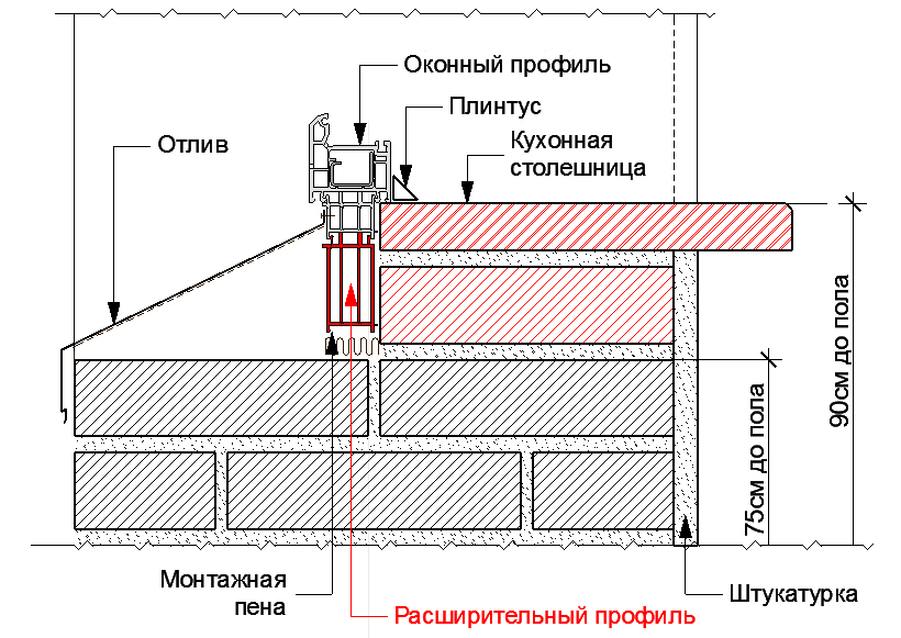

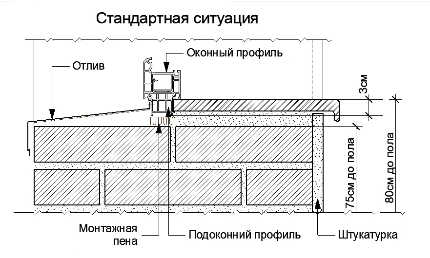

Собираюсь делать ремонт в кухне (менять мебель, окно, плитку). Кухня маленькая (около 4,5кв.м). Хочу, чтобы подоконник и кухонная столешница были на одной высоте. Как это можно сделать, если высота существующего подоконника от пола – 80см, а верх столешницы 85-90см. Можно на фасаде положить 1 ряд кирпича или есть другие варианты?
Если нужно уменьшить оконный проём на 10-15 см, то можно положить один ряд кирпича. Минусом такого решения является "скачок" окна на фасаде. Чтобы избежать "скачка" применяют расширительный профиль в конструкции самого оконного блока (см. схему). Тогда низ отлива остаётся на месте и визуально окно не "выбивается" из ряда других окон. Высота расширительного профиля определяется специалистом-установщиком оконного блока, в зависимости от нужной высоты кухонной столешницы.
На схеме 1 - стандартная ситуация установки оконного блока.
На схеме 2 - установка с применением расширительного профиля.
