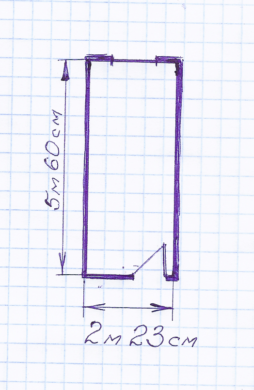

Мы с мужем и дочерью (3года) занимаем одну комнату в квартире. Живём с родителями. Муж часто работает дома днём и по вечерам, а это мешает спать дочери. Можно ли как-то выделить в комнате зону кабинета. В кабинете должен быть письменный стол и полки для большого количества документов. В комнате – спальное место для меня и мужа (лучше всего – двуспальная кровать), кровать для дочери, место хранения игрушек и постельного белья. Одёжный шкаф не нужен (есть большой шкаф-купе в другой комнате).
На рисунке - план комнаты.
Уточните, пожалуйста, такие детали:
1. Ширину дверного проёма.
2. Расстояние от края дверного проёма до ближайшей стены.
3. Ширину оконного проёма.
4. На какую сторону света ориентирована комната (на юг, восток....).
1. Дверь - 86см
2. От края двери до стены - 12см.
3. Окно - 115см
4. Восток.
3. Окно - 115см
4. Восток.

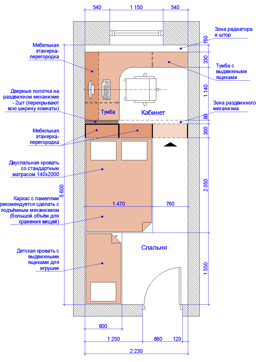

Ваша комната – классический «трамвайчик». Очень сложно поместить двуспальную кровать в такой узкой комнате. Возле окна кровать ставить не рекомендуется – при проветривании будет сквозить.
Т.к. Ваш муж работает днём, то рекомендуется выделить зону кабинета возле окна. Т.к. окно ориентировано на восток, то работать в кабинете буде комфортно, солнцезащита не нужна. Предлагается поставить перегородку-этажерку высотой 2м, с раздвижными дверями. Когда Ваша дочь будет спать, проёмы перегородки закрываются дверями, и зона кабинета превращается в отдельную комнату. Вентилируется зона спальни через проём над перегородкой.
Двуспальная кровать – стандартная 1,40м х 2,00м. Рекомендуется подъёмный механизм каркаса, тогда под матрасом получится большой объём для хранения вещей.
Детская кровать – нестандартная 0.80м х 1,55м - ребёнку хватит ещё на 5 лет.
Под детской кроватью удобно разместить ящики для игрушек.
Всю мебель желательно делать "под заказ"
На чертеже новая планировка Вашей комнаты с пояснениями.
