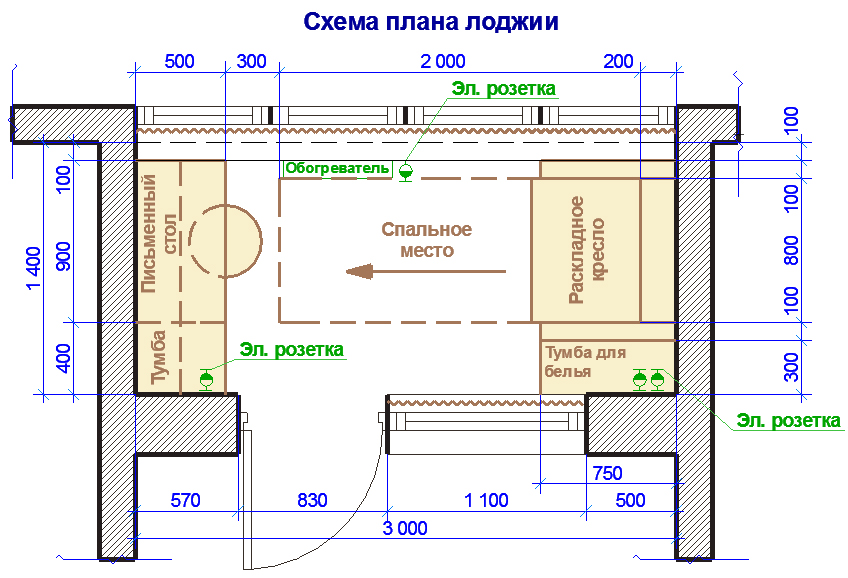

Мы с дочерью занимаем большую комнату, из которой есть выход на лоджию. Нам желательно спать в разных помещениях. Можно ли сделать из лоджии вторую комнату со спальным местом и какой-нибудь мебелью?
На рис.1 показан план большой комнаты и лоджии
Здравствуйте.
На Вашем рисунке не хватает размеров, необходимых для проектирования.
Укажите:
1. ширину простенка слева от балконной двери,
2. ширину балконной двери,
3. ширину окна,
4. ширина простенка справа от окна,
5. толщину стены между комнатой и балконом.
6. Стена между комнатой и балконом несущая?

1. 24 см
2. 83 см
3. 110 см
4. 50 см
5. 33 см
6. Что значит "несущая"?

Здравствуйте.
Превращение Вашей лоджии в жилую комнату возможно. Главная задача – утепление!
Если у Вас уже установлены окна, то большое значение имеет – какие стеклопакеты применены. Если обычные однокамерные, то использовать лоджию в холодное время года, к сожалению, не получится.
Остеклять лоджию следует окнами с двухкамерными стеклопакетами или с однокамерными стеклопакетами с энергосберегающими стёклами. Окна должны быть с «зимним проветриванием».
Если окна лоджии ориентированы на юг или юго-запад, нужно обеспечить солнцезащиту. Рекомендуются плотные шторы или горизонтальные жалюзи. Жалюзи или декоративные шторы можно использовать и для окна, разделяющего лоджию и комнату.
Наружную стену, потолок и пол следует утеплить! Если правая стена лоджии примыкает к лоджии соседей, то следует утеплить и её.
При установке нового окна обязательно предусмотреть расширительный профиль вверху конструкции (он позволит правильно примкнуть потолочному утеплителю к оконной раме). Если расширительный профиль не будет установлен, то утеплитель помешает открыванию окон (см. схему разреза).
Вынос отопительных приборов из жилой комнаты на лоджию категорически запрещён. Для обогрева рекомендуется использовать электрический обогреватель или «тёплый пол».
Следует вынести на лоджию электрические розетки.
Предполагается в новой комнате поселить Вашу дочь. Мебель - раскладное кресло, тумба для постельного белья, письменный стол с тумбой и книжные полки. Получается компактная спальная зона с рабочим местом (см. схему плана).

На чертеже1 - схема плана лоджии.
На чертеже 2 - схема разреза по лоджии.
