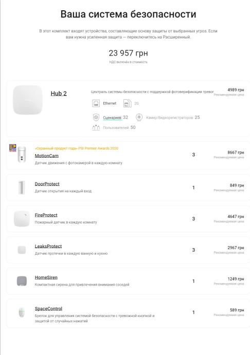

10. Так, плануємо AJAX. Датчик на вхідні двері, 3 датчика на рух у кімнатах, 3 пожежних і 3 протікання (без аквастопу). На фото у вкладенні – обраний варіант.
