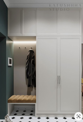

3. У передпокої розмістити дзеркало без полиць (не звикли зберігати будь-які речі біля входу). Лавка і шафа біля входу повинні виглядати так (приклад - фото 2).
