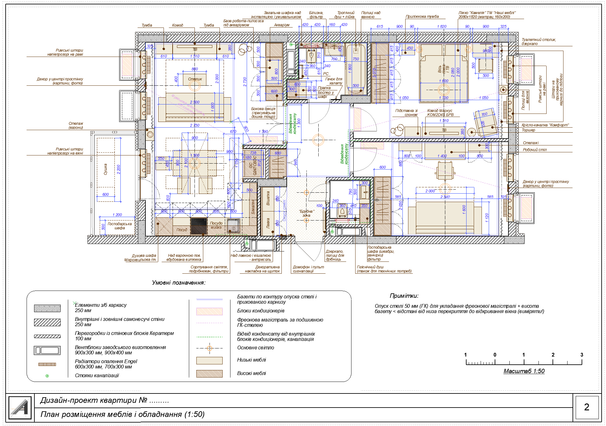

Доброго дня! У продовження запитання №219 (обмірне креслення готове) хочемо замовити креслення перепланування квартири. Загальні побажання до перепланування:
1. Приміщення кухні і вітальні - загальний простір. У зоні кухні – великий холодильник сайд-бай-сайд у ніші. Над холодильником – кондиціонер.
2. Між кухнею-вітальнею і передпокоєм хочемо передбачити високі розсувні касетні двері (відкривання в один бік).
3. У спальні і кабінеті – по 2 спальних місця.
4.Стиль помешкання – сучасна класика.
Інші побажання у вкладенні, де позначені меблі і обладнання.

1. У квартирі будуть проживати 3 людини. Я з чоловіком (45 років) і син (20 років) у кабінеті. У подальшому, скоріш за все – 2 людини. Кабінет буде кабінетом з функцією гостьової кімнати.
2. Дизайн квартири, можна назвати сучасним з елементами класики. Ми хочемо використати схожі стінові молдінги, пристельові багети (фото 1 у вкладенні). У спальні плануємо шафу-купе з фото на дверцях (фото 2). Меблі у вітальні такі (фото 3).
3. Штори плануємо звичайні на прихованому карнізі до підлоги – у кімнатах. У вітальні - теж. У зоні кухні ще не визначилися.
4. Схема 2.
4. Схема 2.
Доброго дня! У вкладеннях – план розміщення меблів (Варіант 1).
Намагалася максимально врахувати усі Ваші побажання.
Ви написали, що інтер'єр буде у «Сучасній класиці». З цим пов'язані деякі «відхилення» від завдання.
Особливості інтер'єру за класичними канонами – це організація простору по композиційним вісям. На такі вісі (поздовжні і поперечні) нанизуються меблі, світло, декор тощо.
Основні поздовжні вісі у квартирі:
- у кухні-вітальні – «стіл, диван, ТВ»;
- у спальні – «ліжко, комод, ТВ»;
- у кабінеті – «диван, робочій стіл».
Поперечні вісі – центри віконних і дверних отворів, міжвіконних простінків.
Деталювання – дверні (і, якщо вийде, віконні отвори) повинні бути облиштовані, на стиках підлоги і стіни – високі плінтуси (до 12 см).
Якщо боротися за «чистоту стилю», то я рекомендувала б відмовитися від шаф-купе. У цьому варіанті я замінила усі шафи-купе на стулкові шафи (шафи-купе можемо передбачити в іншому варіанті).
Передпокій:
Тут я поміняла місцями зону лавки і зону шафи з двох причин:
1. Розміщувати електрощит всередені шафи не можна (з експлуатаційних і пожежних міркувань).
2. Зручність використання - зайти до квартири, покласти сумку на лавку, повісити верхній одяг на відкриту вішалку, роззутися, сидячи на лавці. При такій схемі вуличний пил залишиться у «Брудній зоні» і не буде розноситися по квартирі. Під лавкою і вішалкою - полиці для взуття, над – антресольні шафки до стелі. Шафа для сезонного верхнього одягу і взуття розміщено у зоні холу.
Кухня-вітальня:
Розсувні двері можуть бути, але це дорого і складно у виконанні, тому в цьому варіанті я зробила відкритий отвір (не до стелі, а за висотою = іншим дверним отворам), можна потім, за необхідністю, встановити двостулкові двері (на плані позначені пунктиром). Замість ніші для касетних дверей і неглибоких полиць – меблева композиція 60 см глибиною (можна 40,50 см). Це зона додаткового зберігання (господарська секція поряд з холом) і місце розміщення акваріума. Під акваріумом на підлозі – база робота-пилососа, прихована за дверцятами. Дверцята не доходять до підлоги на 12 см (= високому плінтусу) і робот-пилосос може в будь-який момент виїхати/заїхати на базу.
Заглибити холодильник у нішу так глибоко, як у Вас на схемі, не вийде. В інструкції прописані розміри експлуатаційної зони перед холодильником. Тому холодильник висунуто вперед, і це дало можливість розмістити у передпокої повноцінну шафу.
Решта у кухні – без змін.
Стіл розмістила таким чином, щоб 3 людини могли дивитися ТВ (якщо у Вас так прийнято). Коли приходять гості, стіл збільшується на 50-60 см і повертається на 90 град (тоді світильник буде залишатися над центром столу при будь-якій кількості людей).
Комфортно можуть розміститися 6 людей.
Додаткові стільці можна зберігати на балконі.
Ванна кімната:
Дверний отвір посунула – звільнилося місце для гачків (халат, рушник).
Над пральною машиною розмістила вузький бойлер на 100 л (вважаю, тут краще, ніж у гостьовому с/в). А зона зберіганні господарчої хімії – у шафці над інсталяцією і умивальником.
Решта – без змін.
Гостьовий санвузол:
Дверний отвір посунула, тепер простінок = довжині унітазу. Замість бойлера – вузька господарська шафа (швабри, ганчірки, тази, фільтри). Зліва від унітаза гігієнічний душ, він і технічний – набрати воду у ведро, помити таз.
Розміщення меблів у спальні і кабінеті – повторює завдання. Для крісла-качалки трохи тісно.
Вікна:
Вам дуже пощастило. У квартирі однакові симетричні вікна з однаковими простінками між ними (для класики – супер). Пропоную з обох боків кожної пари вікон щільні штори до підлоги на прихованому карнизі. А замість тюлю – римські напівпрозорі штори з кріпленням на раму вікна. Вазони на підвіконнях будуть відкриті в інтер'єр, а простінки між вікнами можна декорувати картинами, фото тощо. Радіатори потім можна закрити декоративними ґратами (не обов'язково). Буде гарно.
Кондиціонери:
Внутрішній блок у спальні залишила над дверним отвором, в кабінеті і вітальні – перенесла (вважаю, що так буде комфортніше).
Фреонові магістралі до зовнішніх блоків пропоную вести під стелею по найкоротшому шляху, відведення дренажу – з ухилом до каналізації (штроби у стінах).
Інші написи і пояснення – див. на кресленні.

Креслення №1 - у форматі jpg для загального уявлення про виконану роботу.
Креслення №2 - у форматі pdf для друку. Друкувати потрібно на формат А3, тоді креслення буде у масштабі 1:50 (в 1 см - 50 см).
Для зручності внизу у правій частині креслення є масштабна лінійка.
