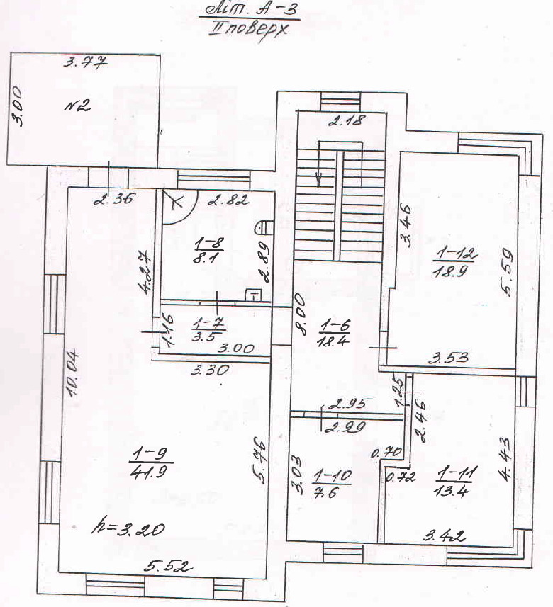

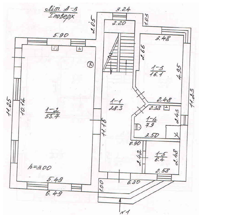

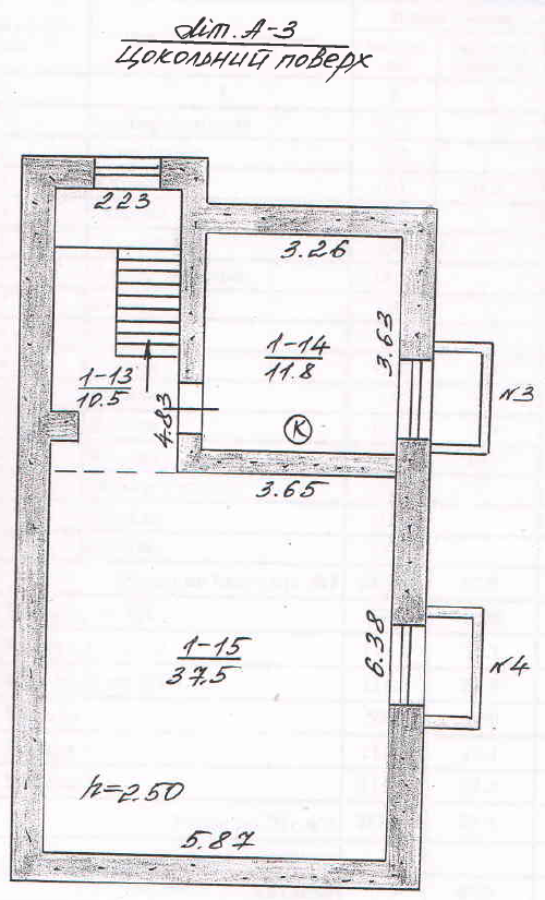

Хотим купить дом, все устраивает, но смущает то, что цокольный этаж не на весь дом.
Какие-то могут быть негативные последствия и могут ли быть вообще?
Прикрепил план дома.
В техническом паспорте дома подземный этаж указан как цокольный. Но цокольный этаж - этаж с отметкой пола помещений ниже планировочной отметки земли на высоту не более половины высоты помещения. В Вашем случае этаж – подвальный, т.к. заглублен более чем на половину высоты помещения.
Размещение подвала под частью дома – распространённое типовое решение, которое часто применяется на практике (устраивать подвал под всем зданием слишком дорого).
Если фундамент выполнен правильно, то никаких "негативных последствий" быть не может.

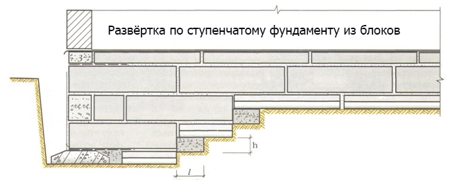

Правильная конструкция фундамента – ступенчатая (ступенчатый переход от одной глубины заложения фундамента к другой). Высота фундаментной ступени 50-60 см, длина зависит от типа грунта и равна двухкратной или трёхкратной высоте ступени (см. вложение).
