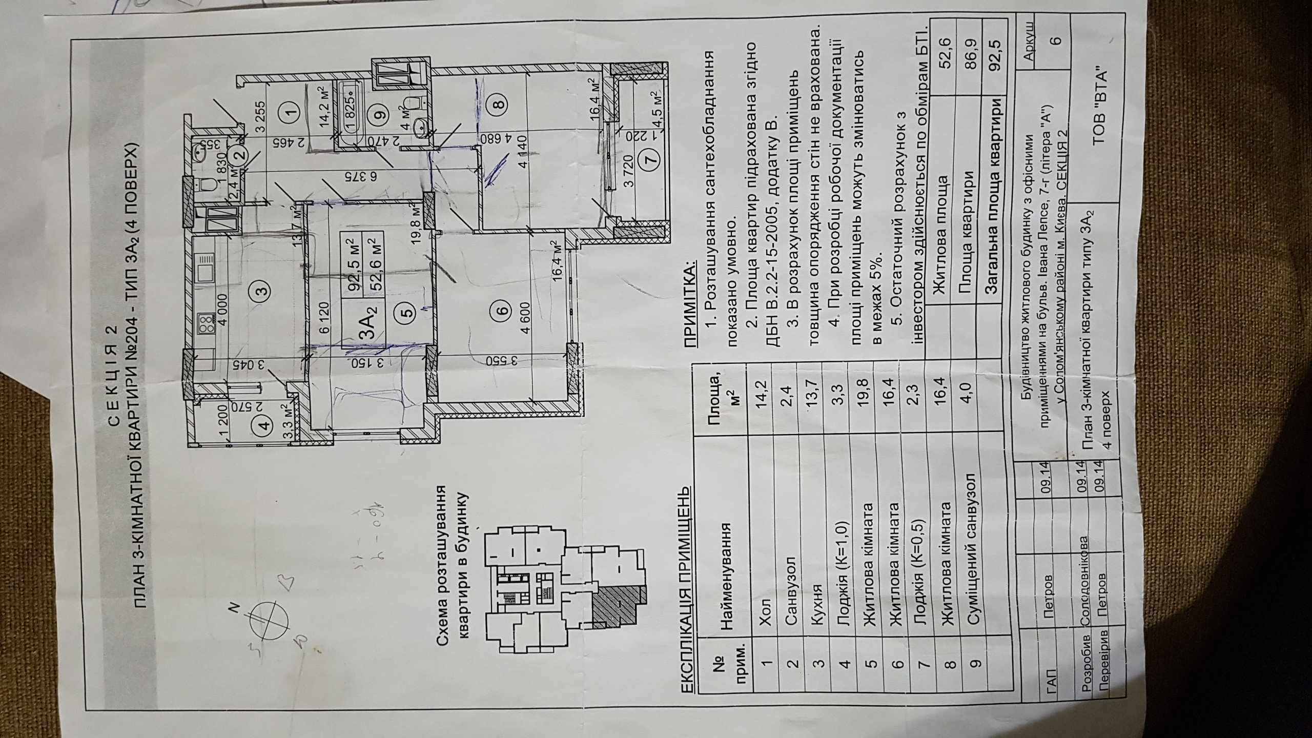

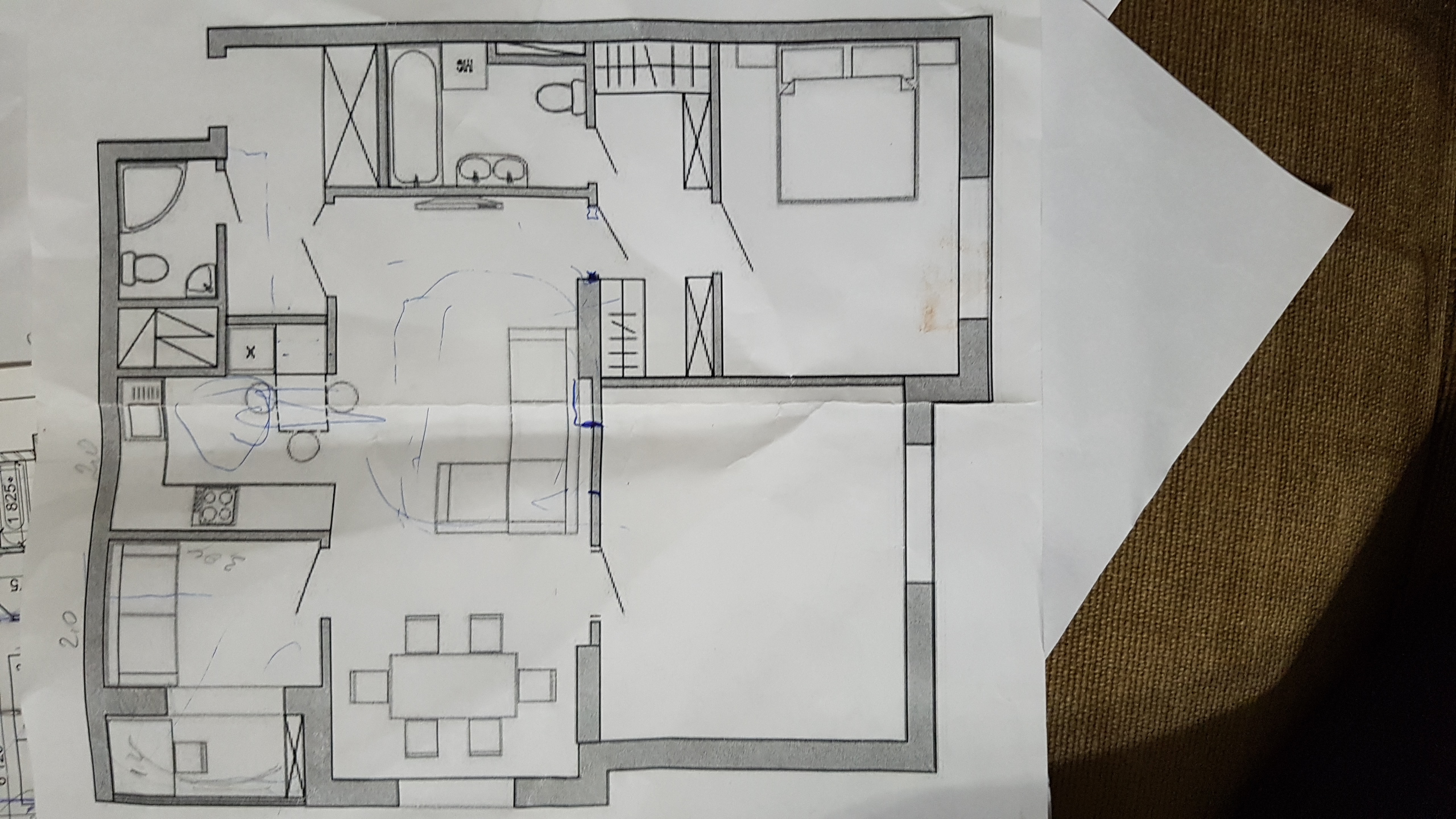

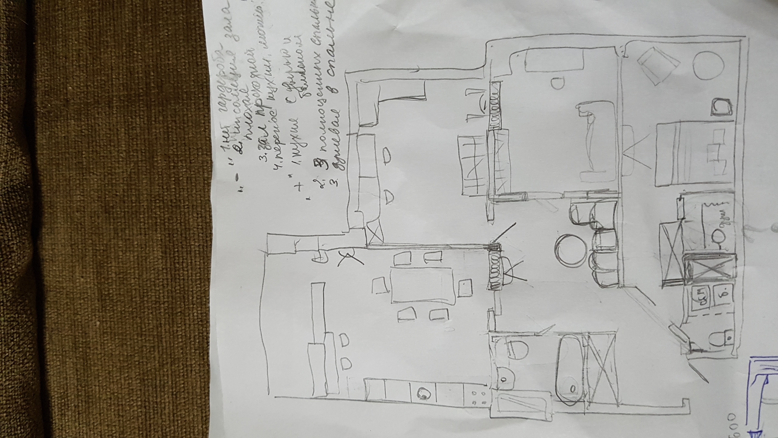

Добрый день! Мы приобрели комнатную квартиру. Нам бы хотелось еще сделать гостевую, 4 комнату. Я вижу это в 2 вариантах. Хотелось бы получить Вашу компетентную помощь в данном вопросе перепланировки. Изначальный план квартиры прикладываю. Так же прикладываю свои варианты перепланировки:
1 вариант: устраивает в целом, но непонятно как будет выглядеть кухня в таких узких размерах. Хочется видеть 3д формат. Нет такой возможности сделать самой.
2 вариант: возможна ли установка душевой в комнате или это запрещено нормами? Правомерен ли перенос кухни в жилую комнату?
3 вариант: можно ли увидеть Ваше видение.

Для ответа на Ваш вопрос необходимы уточнения:
1. Состав семьи (кто постоянно будет проживать в квартире, пол и возраст).
2. Особые требования, кроме указанных в вопросе (нужна ли зона кабинета, желаемое оборудование в кухне и санузлах и т.д.)
3. Необходимость в гостевой комнате возникла:
а) очень часто остаются ночевать разные гости (сколько человек обычно остаётся? Это семейные пары или нет?);
б) очень часто приезжают одни и те же гости, например, родственники - семейная пара или один человек;
в) планируется проживание не члена семьи в течении длительного времени;
г) постоянно нужен "запасной аэродром" для конкретного человека.
г) "на всякий случай".
4. Плита газовая или электро?
5. Лоджия "7" остеклена?
6. Кухня-ниша из Варианта 1 - сознательное решение, соответствующее Вашему образу жизни? (готовит 1 человек, приготовление пищи обычно не отнимает много времени и сил).

Добрый день, Ольга!
Я не имею права предлагать решения по перепланировке, противоречащие действующим нормам, поэтому дам комментарии по поводу Ваших пожеланий, которые не могут быть выполнены:
- По поводу размещения душевой кабины в спальне.
Это запрещено действующими нормами (ДБН В.2.2-15-2005 п. 2.28 «Не допускається розміщення вбиральні та ванної (або душової) над житловими кімнатами і кухнями»).
- По поводу переноса кухни на место спальни (как в Вашем Варианте 2).
Это запрещено действующими нормами (ДБН В.3.2-2-2009 п.8.11 «Забороняється при реконструкції і капітальному ремонті розміщувати кухні і санвузли (ванні кімнати, туалети) над і під житловими кімнатами». Кроме того, при таком переносе кухня останется без вентиляции (один вентблок обеспечивает вентиляцию Вашей ванной, второй вентблок обеспечивает вентиляцию соседской ванной).
- По поводу присоединения лоджии к кухне.
Кроме того, что такая перепланировка считается самостроем (Інструкція про порядок проведення технічної інвентаризації об'єктів нерухомого майна), есть ещё и определённые технические сложности. Наружная стена лоджии (см. исходный чертёж) не утеплена. Эффективное наружное утепление невозможно из-за нарушения фасадного решения. Внутреннее утепление наружной стены, пола и потолка непредсказуемо – возможно выпадение конденсата, следствие – грибок. Также, необходима замена стеклопакетов на двухкамерные, перенос радиатора. Т.к. ориентация помещения – юго-запад, солнечного света будет достаточно и зимой, и летом, поэтому присоединять лоджию для улучшения инсоляции считаю лишним.

Вложение 1. Исходный чертёж квартиры, восстановленный из Вашего задания.
