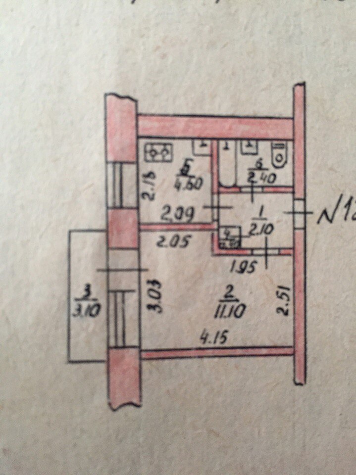

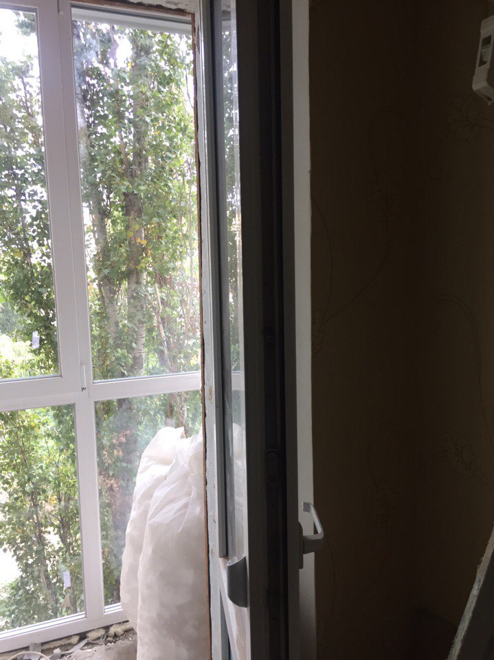

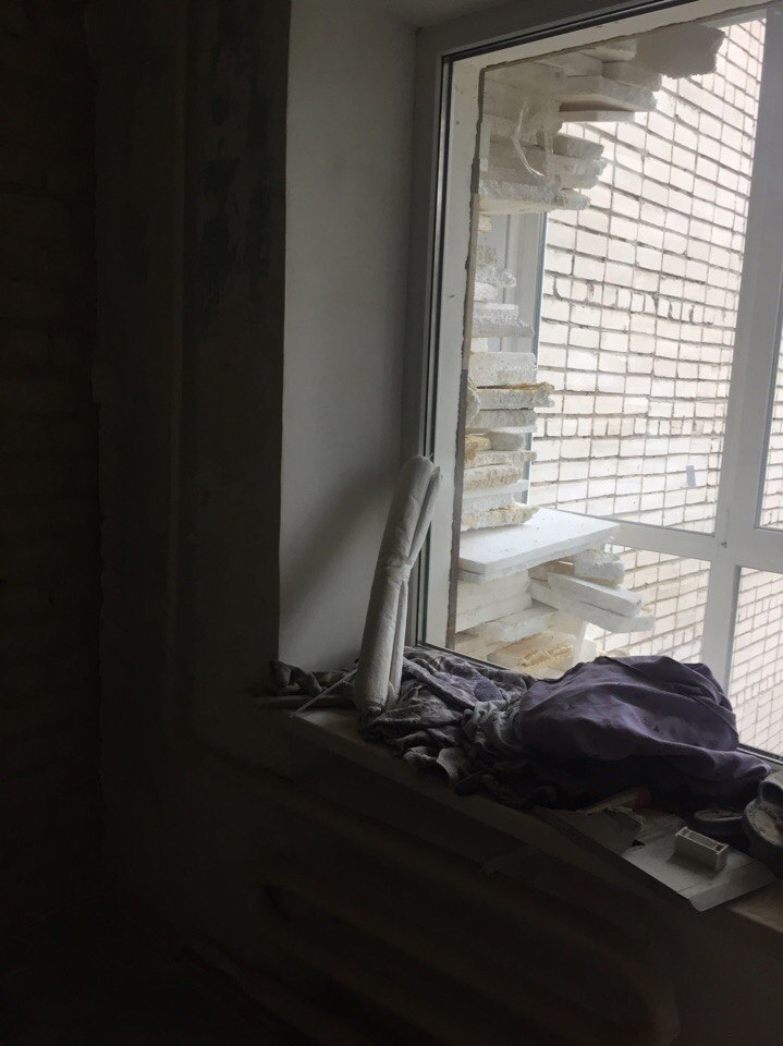

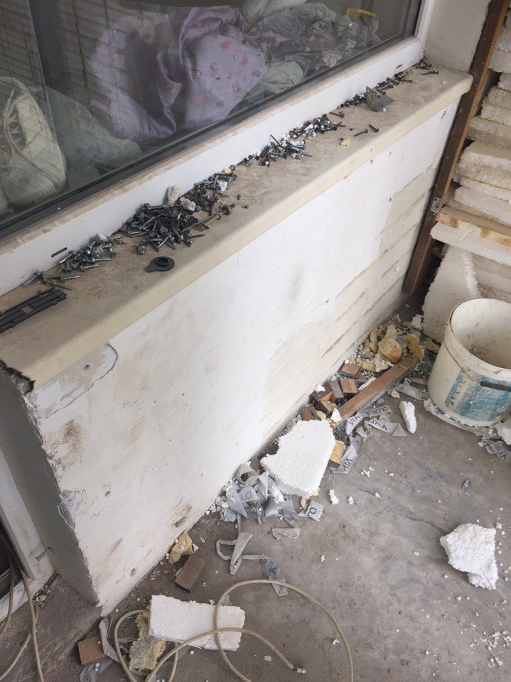

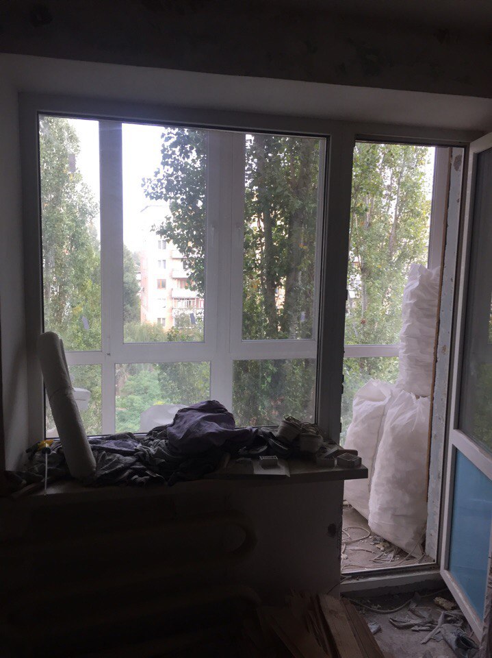

Здравствуйте! Хотим начать процесс демонтажа подоконного блока в квартире. Скажите, возможно ли это вообще делать не приведет ли данный процесс к обрушению балкона? Приложил все фотографии, в том числе и технический паспорт. Если возможно, оставлять ли "порожек", или его тоже можно демонтировать?
Первая фотография, это технический паспорт с планировкой.
3 и 4 фотография это "несущие" стены, я так понимаю они выполняют роль защемления балконной плиты.

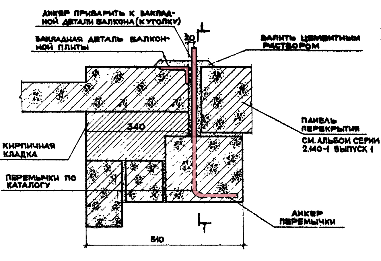

Судя по фотографиям и техпаспорту, Ваш балкон - консольная плита в кирпичной стене (стандартная схема с опорой в виде защемления).
Защемление балконной плиты обеспечивается:
1. Достаточной глубиной заведения балконной плиты в стену.
2. Анкеровкой верхней части плиты в сжатой конструкции.

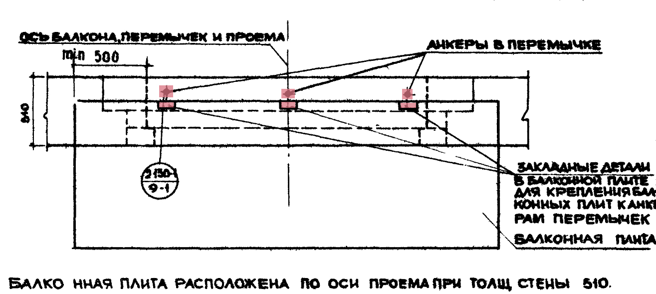

Анкеровка осуществляется путем приваривания к закладной детали в балконной плите анкеров, которые надежно крепятся в железобетонной перемычке над проёмом нижележащего этажа (см. вложение 1-2).
3. Значительным пригрузом кирпичной кладкой сверху.
Все эти пункты обеспечивают надёжное защемление балконной плиты.
При демонтаже подоконного блока Вы исключаете из схемы пункт 3 и наверняка повреждаете акерное крепление. Результат – ОБРУШЕНИЕ.

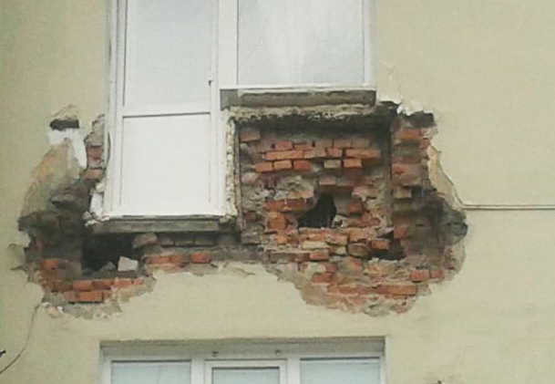

При демонтаже «порожка», который является частью балконной плиты (см. чертёж 1), Вы нарушаете целостность балконной плиты и исключаете из схемы один анкер (см. чертёж 2). Результат – ОБРУШЕНИЕ.

Вложения 1-2: выдержки из типовой серии 2.130-1 (выпуск 9):
1 – поперечное сечение по стене (анкер и закладная деталь выделены красным);
2 – вид стены и балконной плиты сверху (анкеры и закладные детали выделены красным).
3 – результат обрушения балконной плиты при демонтаже "порожка".
