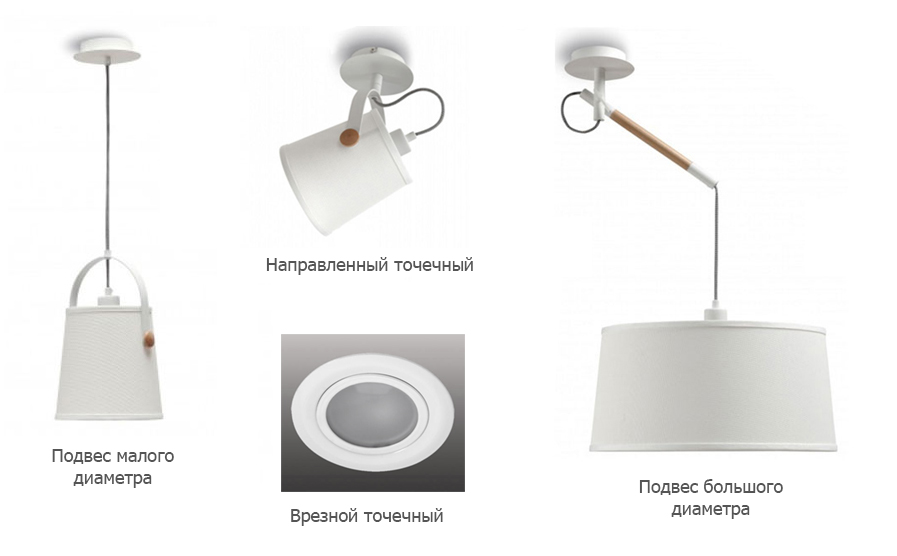

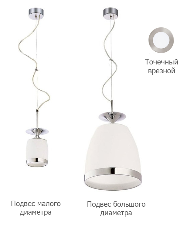

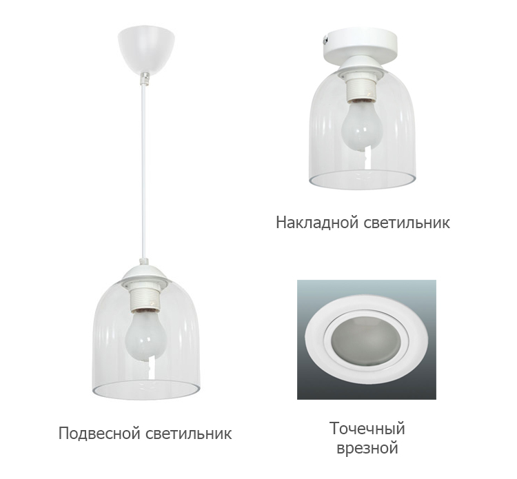

Подбор светильников зависит от выбранной стилистики студии, от Ваших предпочтений и бюджета (см. вложения 4,5,6). Для электромонтажных работ важны только привязки и типы светильников, подбор и покупку можно отложить до конца ремонта.
Врезные светильники: опуск ГК потолка позволяет применить светильники с любой глубиной цоколя. Цвет – нержавейка/белый (соответствует цвету других светильников набора).
Для Варианта 2 накладные и подвесные светильники предпочтительно подбирать из одной коллекции.
Для Варианта 1 два подвесных светильника предпочтительно подбирать из одной коллекции, но возможны разные диаметры подвесного плафона (над обеденным столом – больший).
При желании, в обоих вариантах можно добавить подсветку штор светодиодной лентой в нише для скрытого карниза.

4. Набор светильников (в т.ч. POLAND 67245).
5. Набор светильников (в т.ч. LUMINEX 80812).
6. Набор светильников (в т.ч. POLAND 78269).
