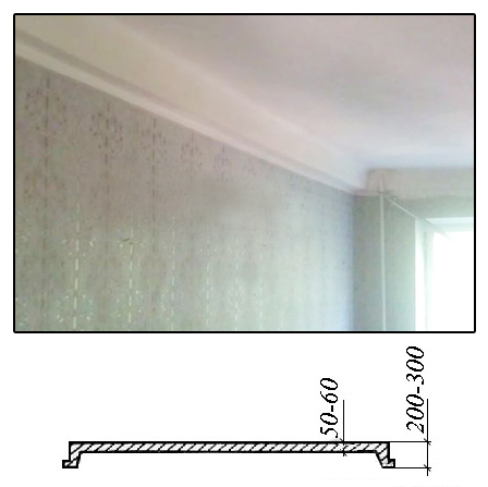

Поэтому, чтобы определить конструктивную схему, добавьте фото фасада и фото полка. Если панели перекрытия действительно шатровые, то по периметру комнаты должны быть рёбра в виде карниза. Толщина шатровой панели всего 5-6 см (рис.1), поэтому дополнительную постоянную нагрузку в виде тяжёлых перегородок лучше вообще исключить.

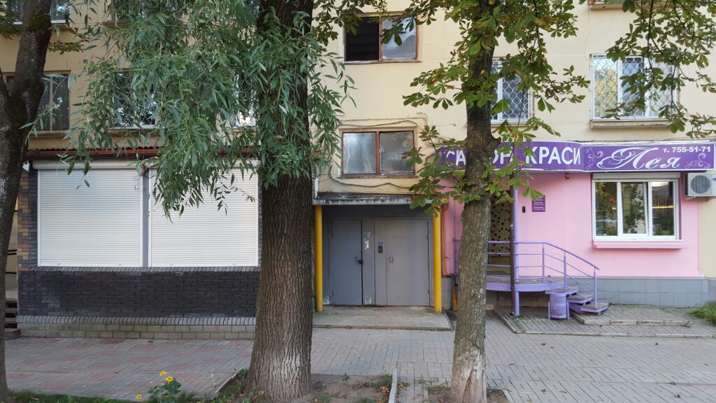

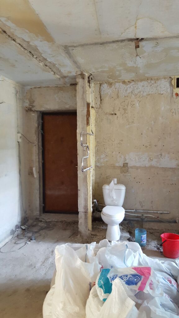

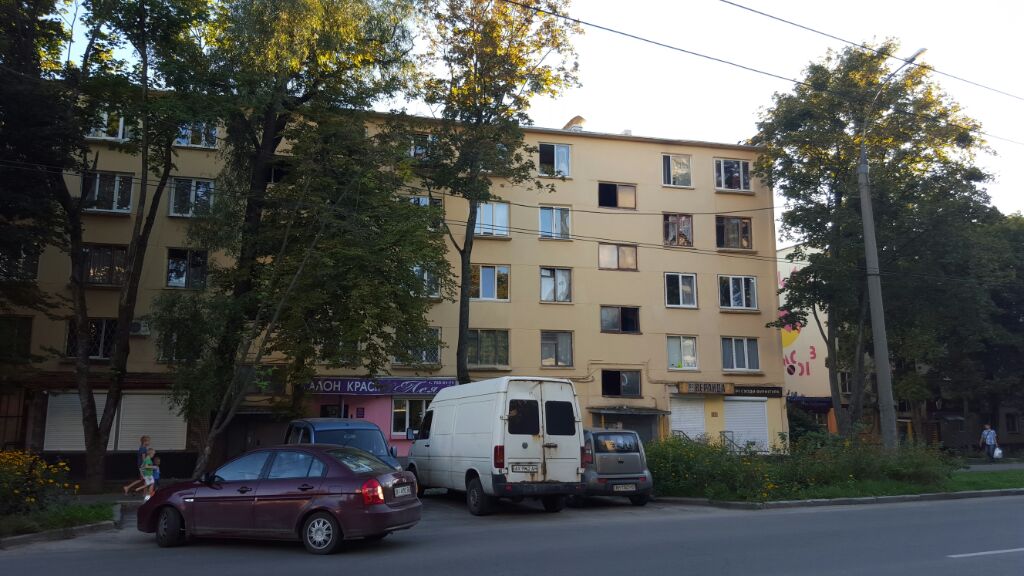

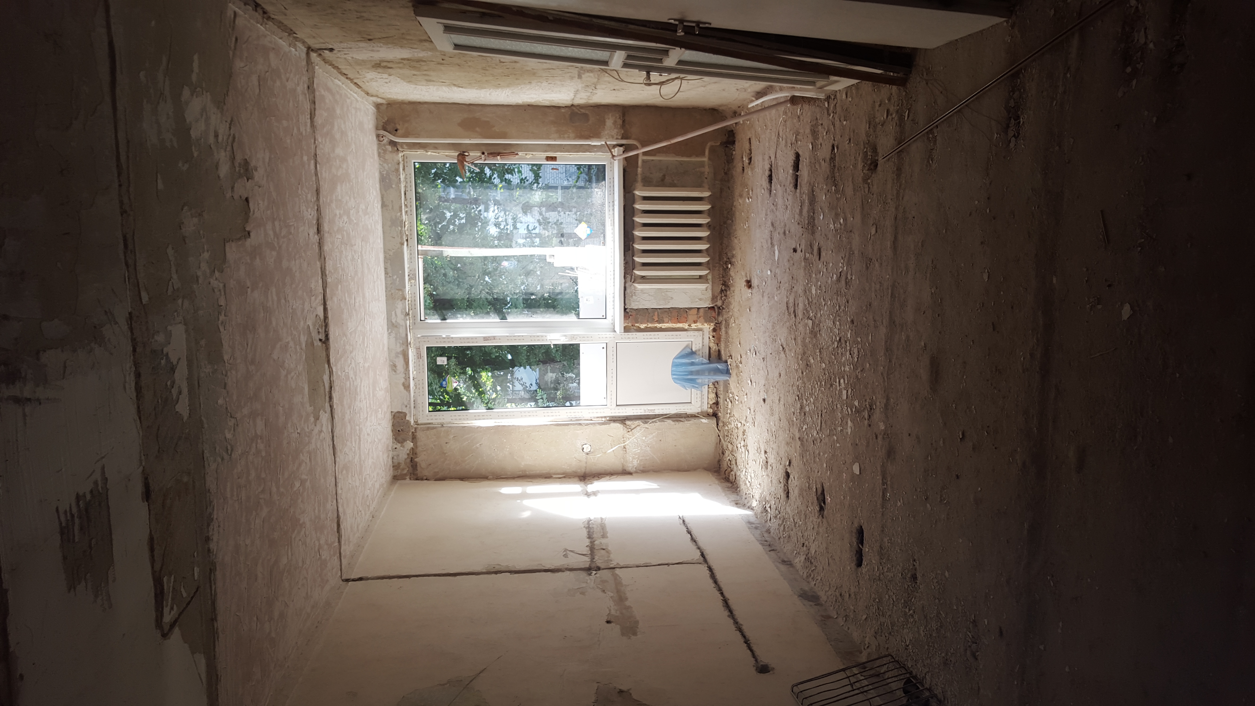

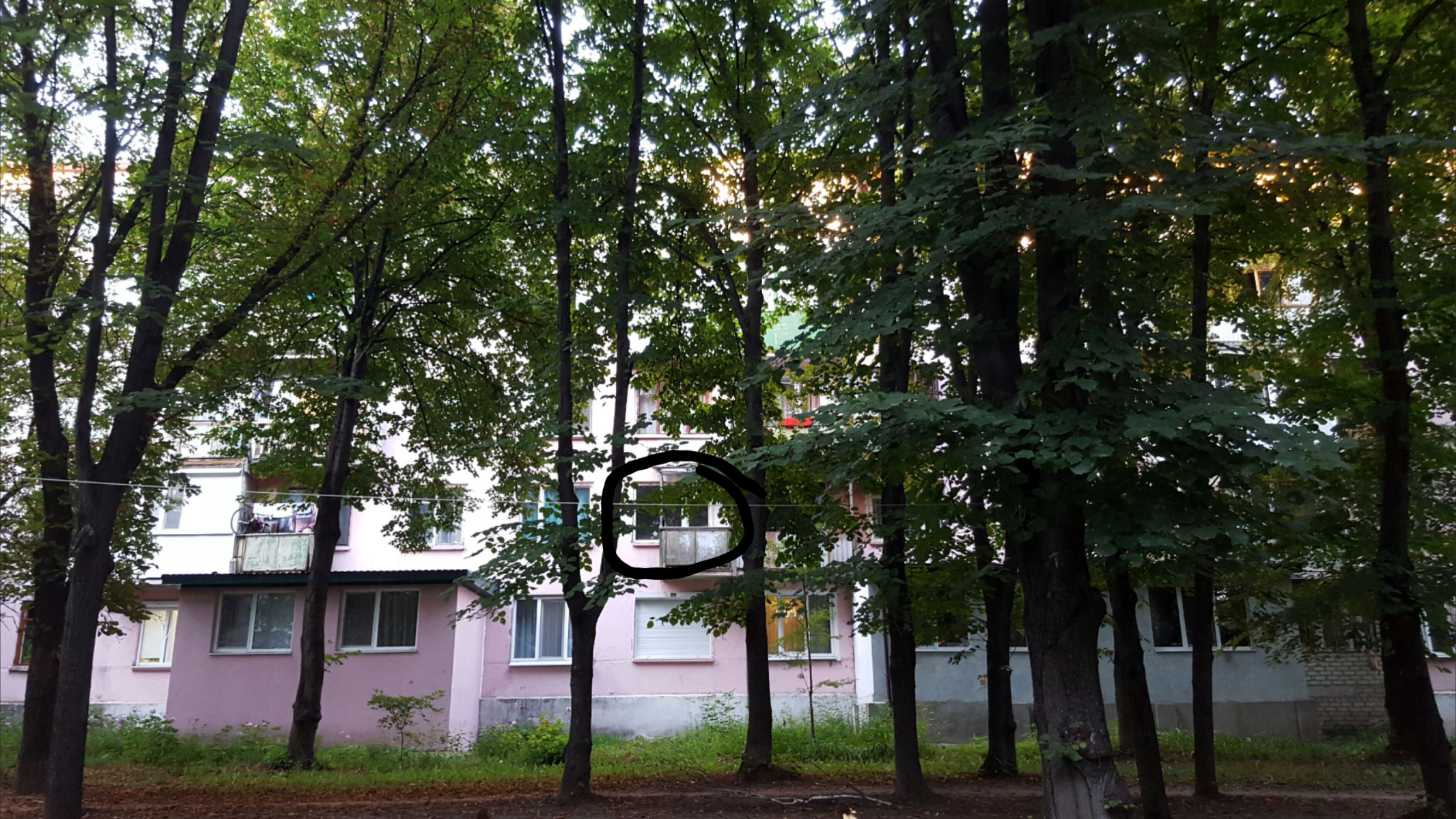

Добрый день, Мария! Еще рассматривала, что это может быть серия дома 1-464 или 1-434, но в моём доме всего три квартиры на этаже, а не четыре квартиры. Может быть, этот дом является каким-то переработанным видом этой серии? Одна отличительная особенность - это соседи говорят, что зимой очень тепло в этом панельном доме в отличие от других панельных домов. П.С.Прилагаю приблизительный план с будущими стенами. И ещё фото фасада и сзади дома, а также фотои квартиры после демонтажа. Очень надеюсь, что Вы все-таки сможете установить серию и посоветовать материал для стен.

Дом, скорее всего, экспериментальный.
Наружные стены - не панели, а крупные блоки из лёгкого бетона (поэтому и тепло зимой). Перекрытие - пустотные панели. Особенностью является укладка плит вдоль (а не поперёк) наружных стен в комнате с балконом: на фото видны места стыковок плит и отверстия для монтажных петель (по 4 на плиту). Это значит, что поперечные стены в этой комнате - несущие.
Добавьте фото большой комнаты и кухни, чтобы было понятно направление укладки плит перекрытия в этих помещениях.

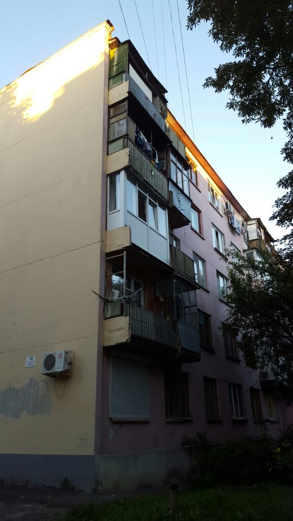

И если есть фото фасада с другой стороны, тоже будет полезно ознакомиться.

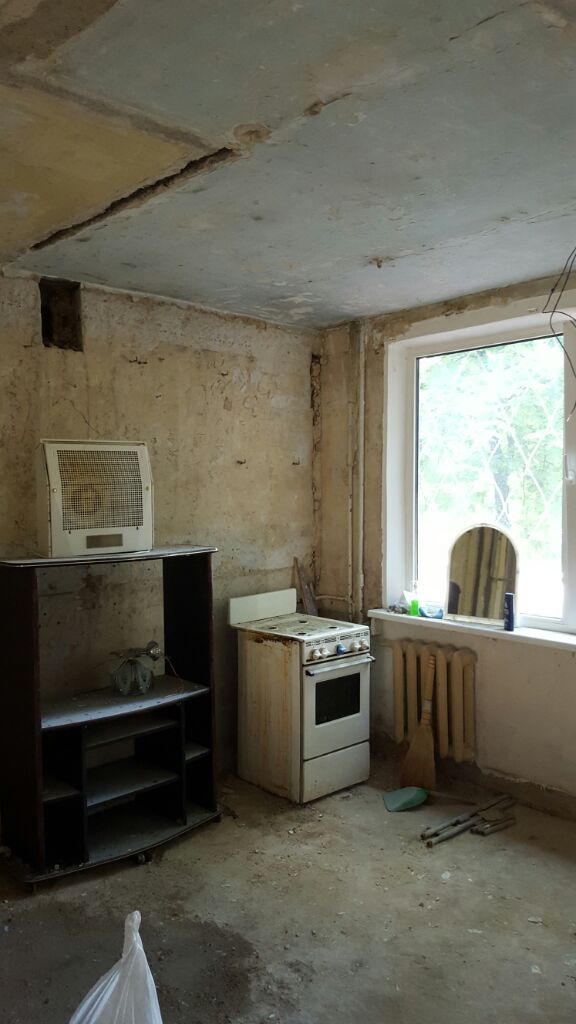

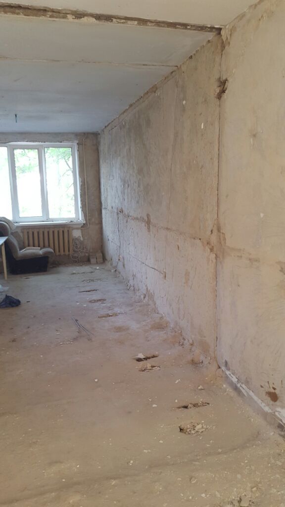

Доброе утро, Мария!
Спешу предоставить недостающие фотографии.

На фото квартиры не видно место, где была перегородка между комнатой и кухней. Если перегородка была из гипсовых блоков, а на её месте нет стыков плит перекрытия и монтажных петель, то перегородка была ненесущая (можно спать спокойно). Тогда в кухне и комнате плиты длиной 6м опираются на межквартирную несущую стену и несущую стену, ограждающую лестничную клетку.

Поэтому лучше для материала возводимых перегородок применить тот же материал, что использовался в старых перегородках (не тяжелее). Если перегородки были из гипсовых блоков, то и новые перегородки рекомендуется делать всё-таки из лёгких пазогребневых блоков.
Если перегородку из пазогребневых блоков укладывать правильно - анкерить, обеспечивая связь с перекрытием и стенами, и армировать, то она будет устойчива и способна выдерживать вес навесных шкафов.
Показатели по звукоизоляции у гипсовых перегородок соответствуют действующим нормам. Если к каким-либо помещениям в квартире предъявляются высокие требования по звукоизоляции, то можно использовать дополнительный звукоизоляционный слой.
Можно существенно облегчить конструкцию, применяя гипсокартонные перегородки (звукоизолирующий материал можно заложить внутрь конструкции перегородки). Такой вариант дороже и сложнее в реализации (в местах установки дверных проёмов и навешивания оборудования нужно применить усиленный профиль).
В санузле перегородки, где планируется штрабление и навешивание оборудования, можно выполнить из красного керамического кирпича (увеличение веса возможно из-за малой длины перегородок и расположения).
Перегородки из силикатного кирпича в 2 раза тяжелее гипсовых.
Поэтому, если хотите использовать всё-таки силикатный кирпич, нужно проверить нагрузку на перекрытие (сделать расчёт может только конструктор, учитывая расположение перегородок на плитах, материал и толщину конструкции пола).
