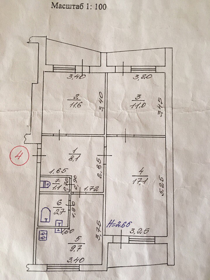

Добрый день, подскажите пожалуйста, есть дом серии: 111-162-1п (3С-16) первый этаж.
Как нас уверяют, в данной квартире (внутри) нет несущих стен, несущие только лишь "внешняя коробка", так ли это?

Прикрепляю план квартиры из БТИ

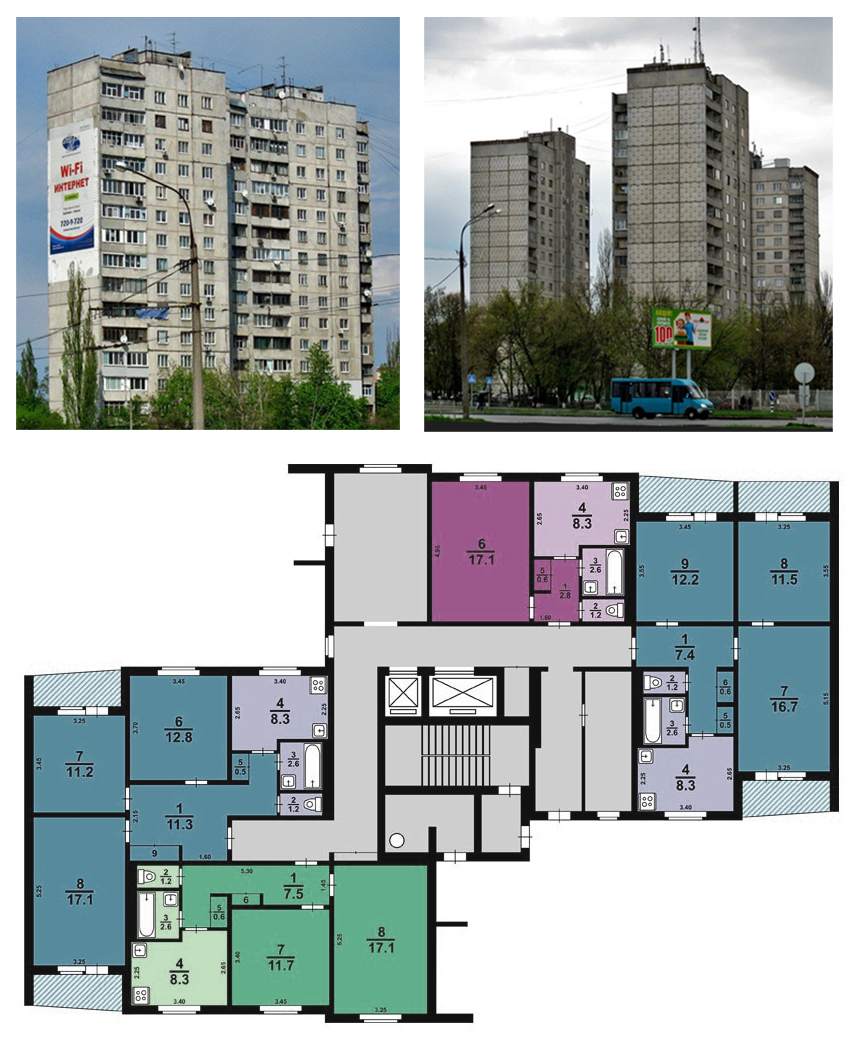

Т.к. в свободном доступе нет подробных материалов о конструктивной схеме здания (раскладка стеновых панелей и панелей перекрытия), можно проанализировать доступную информацию по зданиям этой серии.
Есть планировка первого этажа и примеры зданий (рис. 1). Отличия зданий на двух фото – отделка торцевых фасадов: 2 стеновые панели на этаж и 3 стеновые панели на этаж (наиболее вероятно, навесные, обеспечивают теплоизоляцию торца здания; при стыках секций отсутствуют).

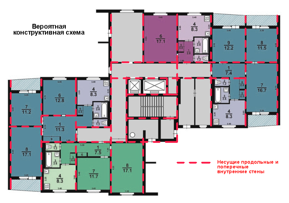

Наиболее ВЕРОЯТНА конструктивная схема, показанная на рис.2 с продольными и поперечными внутренними несущими панелями. Расположение продольных стеновых панелей соответствует планировке этажа, поперечные стеновые панели расположены с повторяющимся шагом.
На рис. 3 показана ВОЗМОЖНАЯ конструктивная схема в пределах квартиры. Здесь внутренние продольные и поперечные стены (синий цвет) – несущие, а наружные стены ненесущие (красный цвет). Возможна схема, при которой наружные стены также являются несущими. Толщина внутренних стен может быть 140-180 мм.
