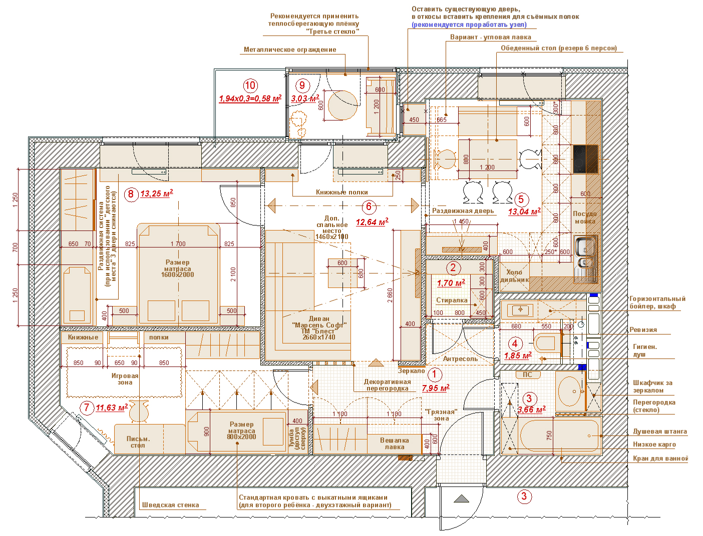

До запитання №133 хотів би замовити розробку кухні.
На плані меблів принципово все влаштовує, але хотілося б побачити можливі варіанти (варочна поверхня повинна залишитися на місці).
Холодильник вже обрали іншого розміру (ШхВхГ) 780х1800х730, тому треба це врахувати.
Висота верхніх меблевих шафок не повинна бути велика (шафки до стелі не потрібні).
Дякую.

На кресленні 1 - план розміщення меблів із запитання № 133.

Во вложении 4 варианта разработки кухонной мебели.
Учтены Ваши пожелания (расположение варочной поверхности, размеры нового холодильника и высота навесных шкафов).
Привязку розетки для холодильника нужно изменить (см. план электрики из вопроса №139).
Варианты отличаются размерами выдвижных ящиков, разбивкой навесных шкафов, разными типами вытяжки.
В варианте 4 - предложение перенести и поднять духовой шкаф, а также увеличить размеры ящиков и навесных шкафов.
Вы можете выбрать наиболее подходящий вариант и в новом вопросе заказать подробную разработку.

№1 - Вариант 1;
№2 - Вариант 2;
№2 - Вариант 2;
№3 - Вариант 3;
№4 - Вариант 4.
Все чертежи следует печатать на формат А3, тогда масштаб будет 1:20 (в 1 см - 20 см)
№2 - Вариант 2;
№2 - Вариант 2;
№3 - Вариант 3;
№4 - Вариант 4.

Більш за все сподобався останній варіант (№4) з піднятою духовкою. Зручне розташування духовки + в отворі між духовкою і верхніми шафками може розміститися мікрохвильова піч.
Обов'язково замовимо розробку цього варіанту (зараз з'ясовуємо питання про вартість фасадів).
