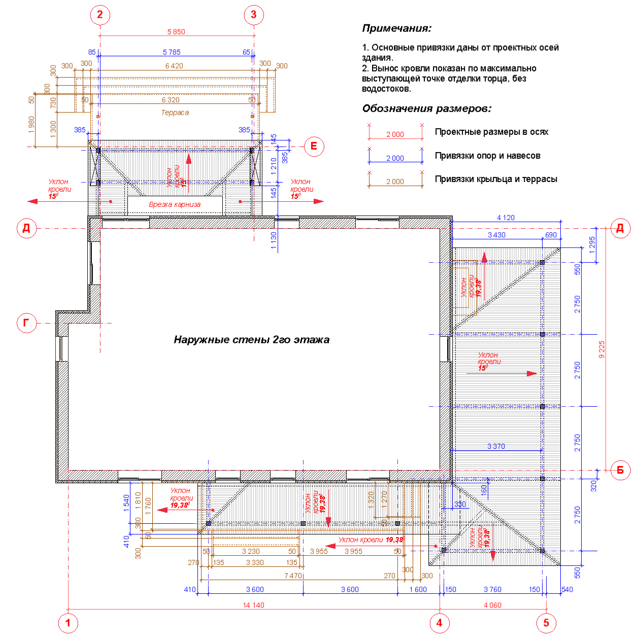

Добрый день, Мария!
К вопросу №125 я бы хотел получить вид сверху с размерами. Ребята решили начать копать столбики под навес, почему зимой не спрашивайте, я не знаю:) Но чтобы сделать все по Вашему проекту, мне нужны размеры выноса террасы, и выноса навеса-крыльца.
Во вложении - план 2го этажа с навесами, опорами, террасой и крыльцом. Чертёж полностью соответствует эскизным картинкам из вопроса №125.
Перед тем, как отдавать строителям, убедитесь, что Вас устраивают размеры террасы, крыльца и навесов (если что-то хотите изменить, напишите).
Если опоры будут поставлены, то изменять угол наклона и вынос навесов уже будет нельзя.
До установки опор желательно показать чертёж и эскизные картинки кровельщикам. Нужно согласовать узел стыка фрагмента навеса над крыльцом и навеса над машиноместом.
P.S. Обратите внимание на узел крепления деревянных опор навесов к металлическому "башмаку" на картинках (вопрос №125). Дерево не доходит до земли на 2-4 см (навес над машиноместом). Чтобы "подгадать", на какую высоту заливать бетон под столбы, нужно знать отметку земли у каждой опоры (с учётом уклонов для отвода воды от дома). Не ошибитесь, иначе бетон будет "торчать" или будет "похоронен".

1. План навесов в формате jpg
2. План навесов в формате pdf для удобной распечатки. Печатать следует на формат А3, чертёж соответствует масштабу 1:100.
