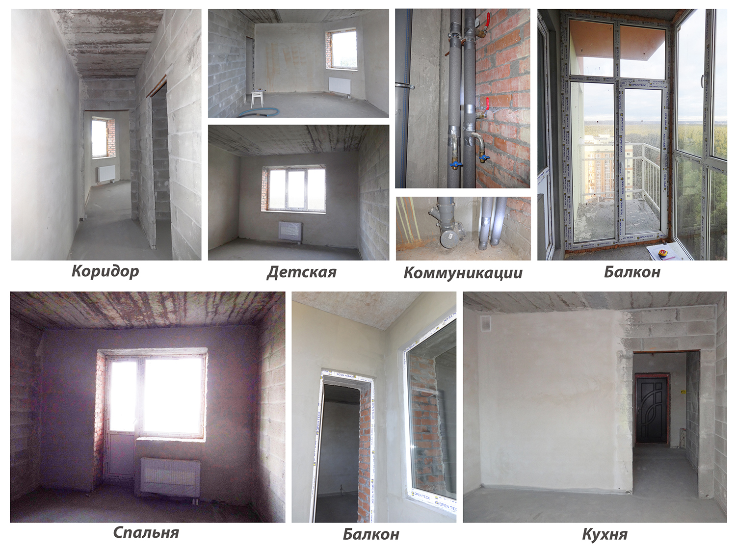

1. Чертёж перепланировки с размещением мебели в формате JPG.
2. Фотофиксация.
3. Чертёж, выполненный по результатам обмеров в формате PDF для удобной печати.
4. Чертёж перепланировки с размещением мебели в формате PDF для удобной печати. Рекомендуется печать на формате А3, тогда масштаб чертежа 1:50 (в 1 см - 50 см).
2. Фотофиксация.
