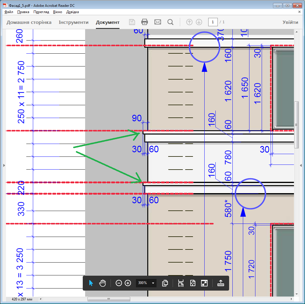

Хочу уточнить по поводу вопроса №127.
Я заметил на чертеже, что молдинги на фасаде состоят как бы из двух частей.
У меня вопрос критично ли для "красоты" если не делать эти мелкие элементы.
На картинке я обозначил их зелеными стрелками. По сути это полоски пенопласта толщиной 30 мм и шириной 60 мм.
Предлагается делать просто ширину пояса 220 мм и толщиной 60 мм. Что Вы думаете?
Вопрос связан с ценой не в последнюю очередь. Этот элемент(полоска) считается отдельно, и сделать его стоит 60 грн за метр погонный, точно столько же сколько стоит сделать 220 на 60. Вот такая хитрая логика:)

"...памятники зодчества строят не архитекторы, а короли".
Я буду аргументировать, как архитектор, а Вы принимайте решение, как "король".
Итак, «полоски пенопласта толщиной 30 мм и шириной 60 мм», далее «пояски» нужны:
- чтобы сделать молдинги «изящнее»: 220 мм может смотреться брутально;
- чтобы отливы подоконников второго этажа не «сбивали» общие горизонтали. Более глубокая тень под верхним пояском визуально выравнивает скачки отливов.
- чтобы верхний поясок нижнего молдинга перекрывал стык стены и кровли крыльца/навеса (грамотный узел).
Решайте, стоят ли мои аргументы 7К гривен? Вот какая хитрая логика:)

Таки "уломал" работяг на 3К за все пояски. Согласились:)
Идем по проекту:)
Единственное что поясок над навесом пока не делал, забоялся что при монтаже навеса его отобьют к чертям. Будет уже по факту делаться, когда навес будет монтироваться.
