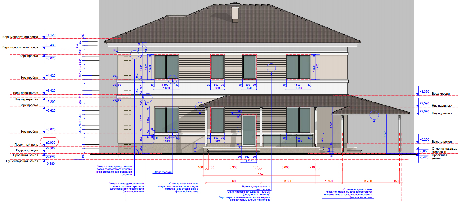

В дополнение к вопросу №125 хочу заказать чертежи фасадов с размерами.
Во вложении - чертёж главного фасада с отметками, размерами и пояснениями.
Проработан только один фасад, т.к. высотные отметки декоративных элементов не изменяются по периметру здания.
Примечания:
1. Проект отделки фасадов выполнялся на основании проектных данных и фотофиксации, поэтому размеры, обозначенные (*), уточнить по месту.
2. Отливы по периметру карнизов выполнить, как элемент фасадной системы.

Спасибо, отдаю фасадчикам.
