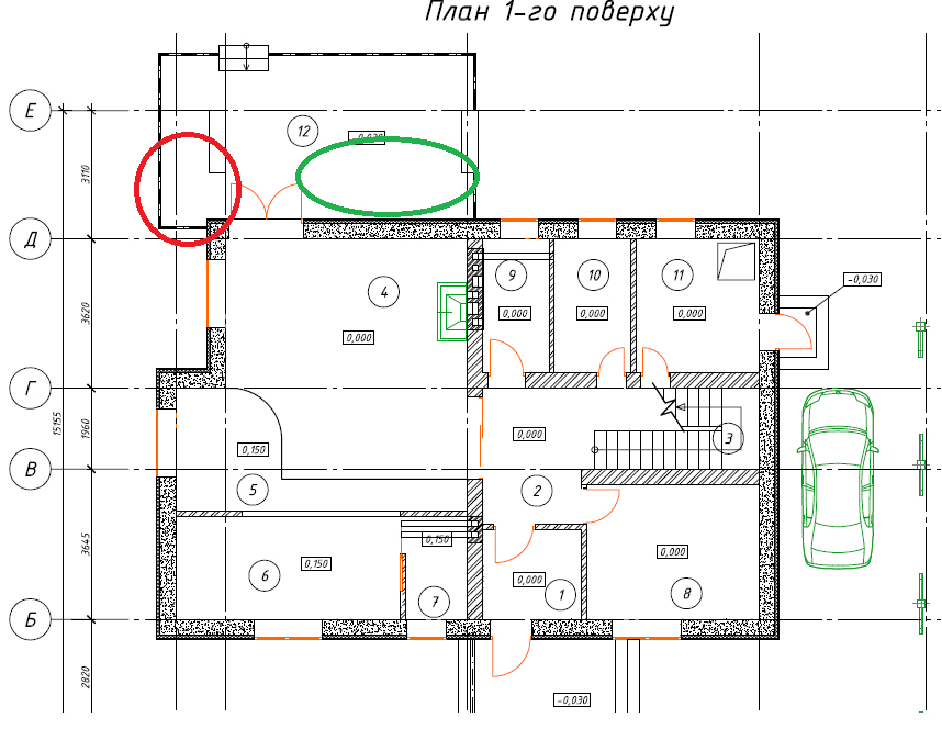

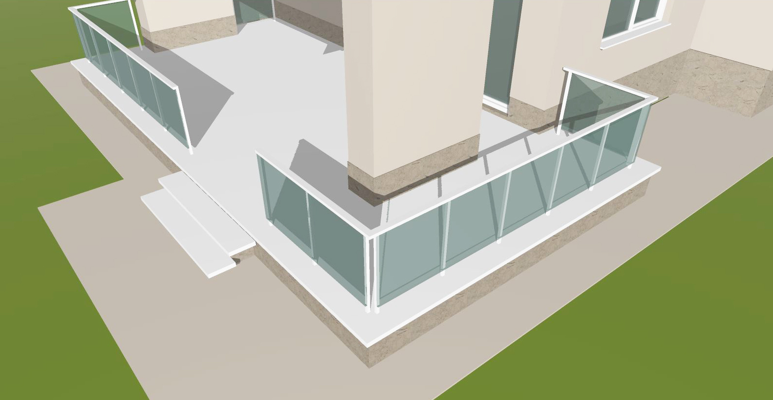

По поводу террасы:
Я заметил, что Вы изменили форму террасы. Дело в том, что там планируется стол вдоль стены, а с другой стороны, который возле угла, тандыр или мангал. Я приложил изображение. Красный овал зона мангала(тандыра), зеленый зона стола. Кроме того, террасу хотелось бы
большую, по проекту 18 метров, потому она выступает за границы балкона, как указано моем в проекте. Боковые лестницы не нужны, можно сделать там ограждение.

По поводу террасы:

4. Террасу можно сделать больше, но контур, предложенный в проекте – непрактичен (см. вложение). В этом закутке невозможно разместить мангал. Предлагаю террасу увеличить только вперёд, а боковое увеличение – отменить. Также, предлагаю накрыть террасу стационарным навесом.

4. Согласен увеличить террасу только вперёд.

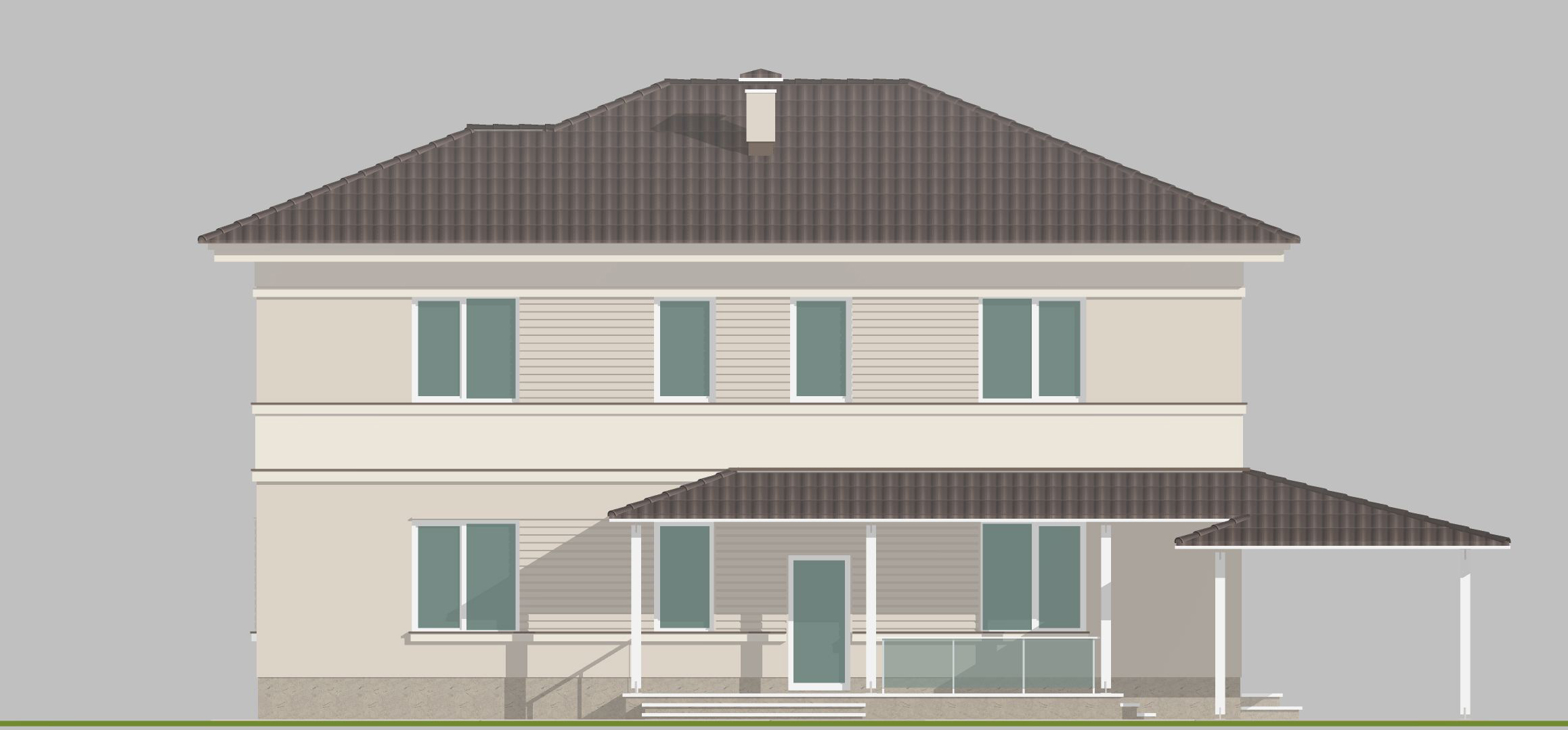

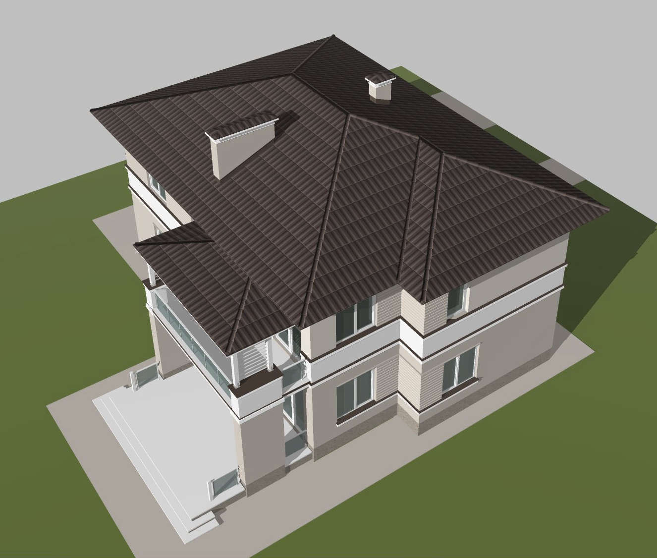

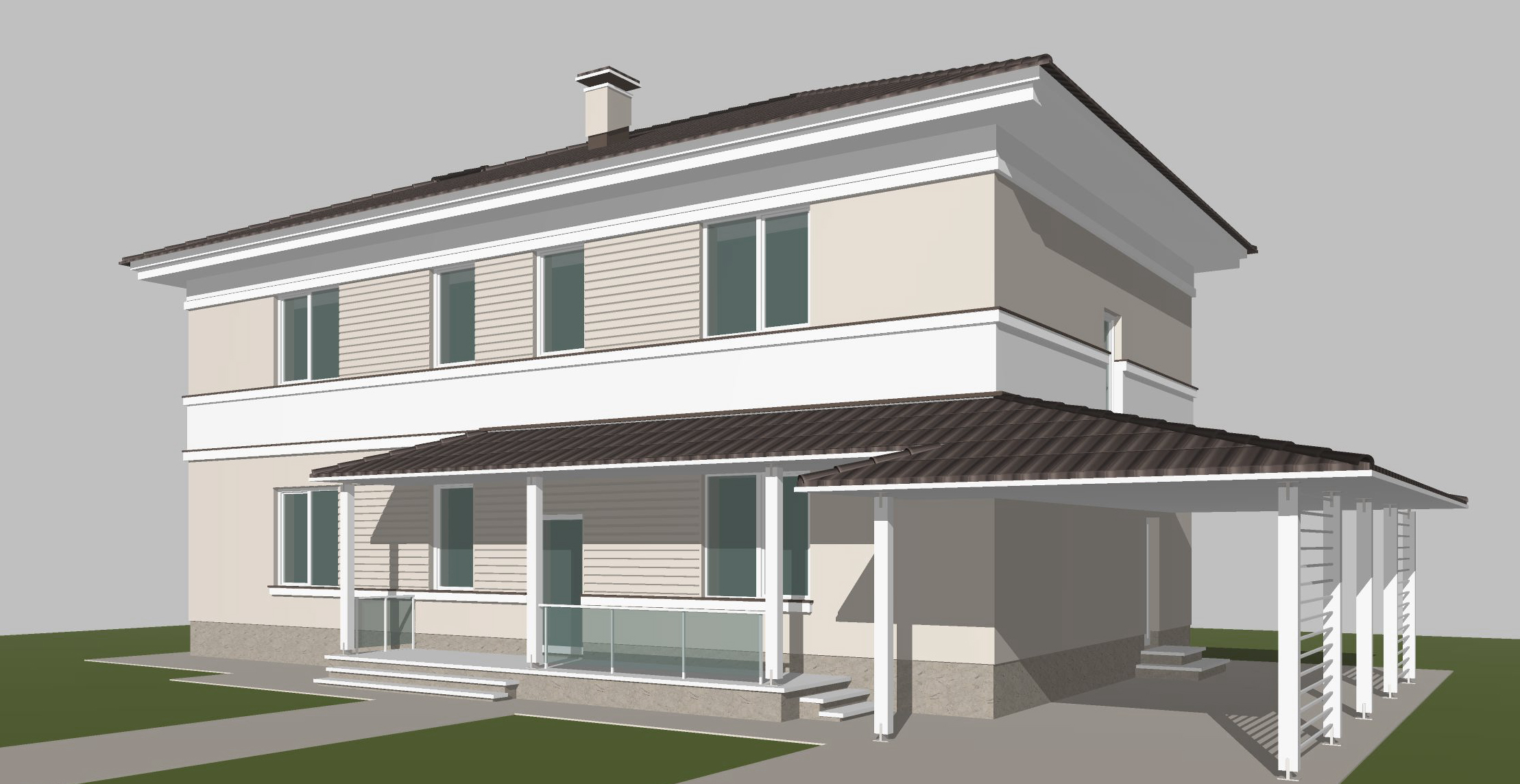

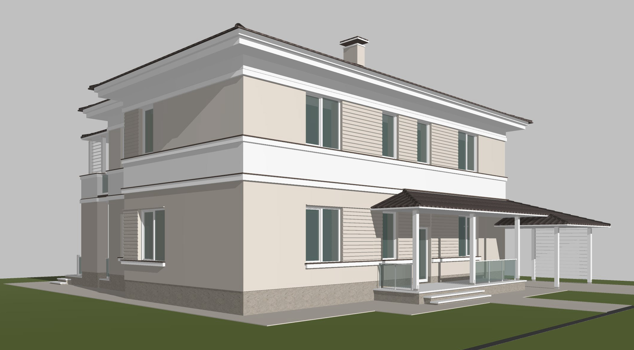

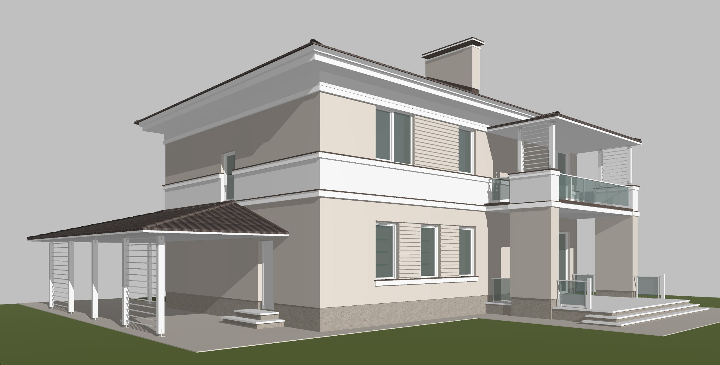

Во вложениях - версия с учётом Ваших пожеланий и замечаний.
Русты не делаем. Вводим широкий декоративный пояс по периметру фасада.
Заполнение межоконных фрагментов - вагонка, выкрашенная в цвет фасада или «псевдорусты» (полоски, имитирующие русты).
Не делала ограждение по периметру всей террасы, т.к. без крыши становится похоже на загончик.
По поводу маркизы: чистить неудобно, использовать неудобно (сворачивать, разворачивать...), и небюджетно. В перспективе можно будет сделать стационарный навес.

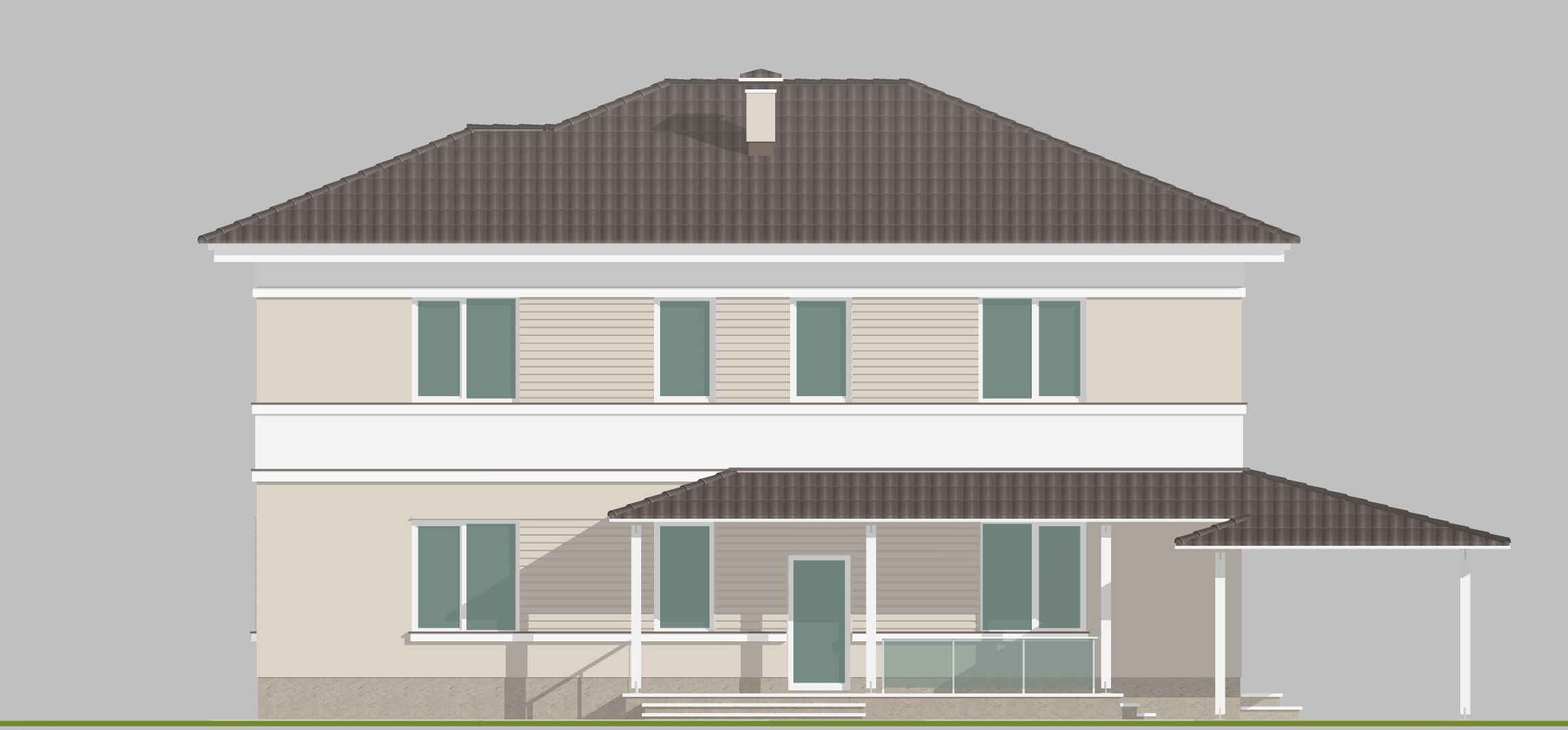

№1-№4 - перспективные изображения;
+ 2 варианта по цветовому решению:
№5 - "празднично-контрастный";
№6 - спокойный и не "маркий".
Выбирайте :)
Выбирайте :)
Светлый фасад выглядит очень красиво, я в восторге:)
