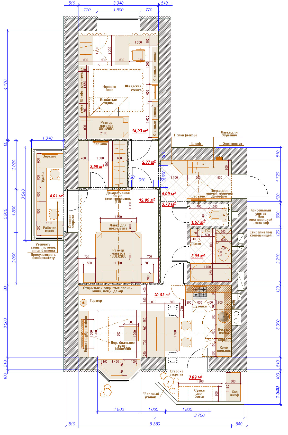

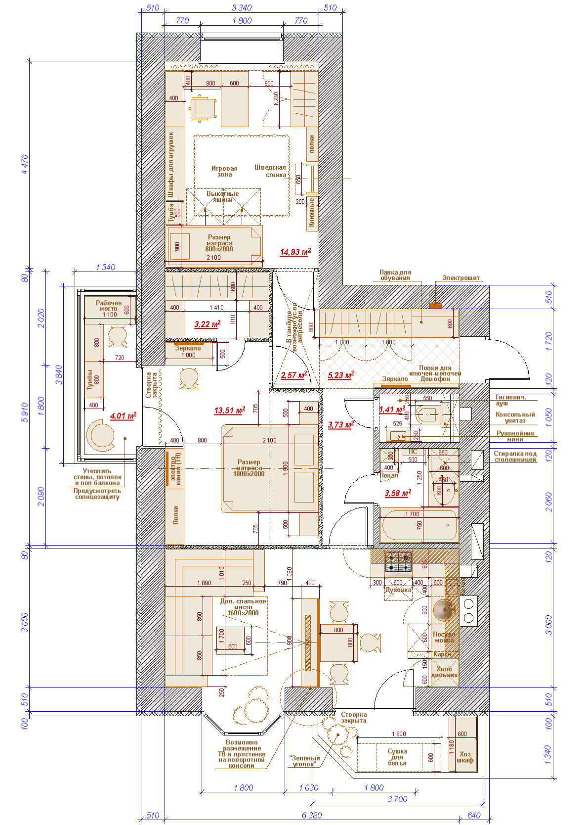

Предлагается 2 варианта перепланировки с размещением мебели. Разные элементы вариантов можно компоновать вместе, тогда получится «сводный» вариант. Например, гостиную из Варианта 1 можно скомпоновать со спальней и санузлом из Варианта 2.
Большая комната с окном хорошо инсолируется, поэтому в ней устраиваем детскую.
1 Вариант:
В гостиной повторяется идея Вашей первой картинки: ТВ – диван - обеденный стол. Поместился скромный прямой диван, поэтому в эркере предлагается поместить не пальму, а лавку, которая компенсирует отсутствие углового дивана.
Устройство гардеробной уменьшает жилую площадь квартиры, но повышает комфорт. Вход в гардеробную можно устроить из спальни (на чертеже) или из тамбура.
Вход в спальню можно устроить не из тамбура, а из коридора (дверь со светопрозрачным заполнением добавит свет в коридор).
Демонтаж балконного блока и факт объединения спальни с балконом нежелателен (грубое нарушение, считается «самостроем»). Предлагаю оставить балконные двери, балкон утеплить – и получить дополнительные метры жилой площади без нарушений. Наличие котла у Вас в квартире делает возможным отопление всех помещений квартиры (в т.ч. и летних).
2 Вариант:
В гостиной повторяется идея Вашей второй картинки: стойка с ТВ разделяет пространство кухни и гостиной. Такое размещение позволяет разместить большой угловой диван, а в эркер возвращается пальма. Можно ТВ на поворотной консоли поместить в простенке между эркером и балконом, тогда просмотр ТВ станет возможным из всех зон помещения.
В этом варианте увеличена коммуникационная зона, но прихожая становится более удобной для размещения шкафов.
Сан/узел увеличен за счёт ванной комнаты – это даёт возможность разместить рукомойник–мини (при необходимости).
Остальные пояснения смотрите на чертежах.
Анализ вариантов обязательно натолкнёт Вас на новые идеи и решения. Вариант №3 может быть выполнен на основе Ваших замечаний и предложений.
1 Вариант:
2 Вариант:

Чертёж №1 - Вариант 1.
Чертёж №2 - Вариант 2.
