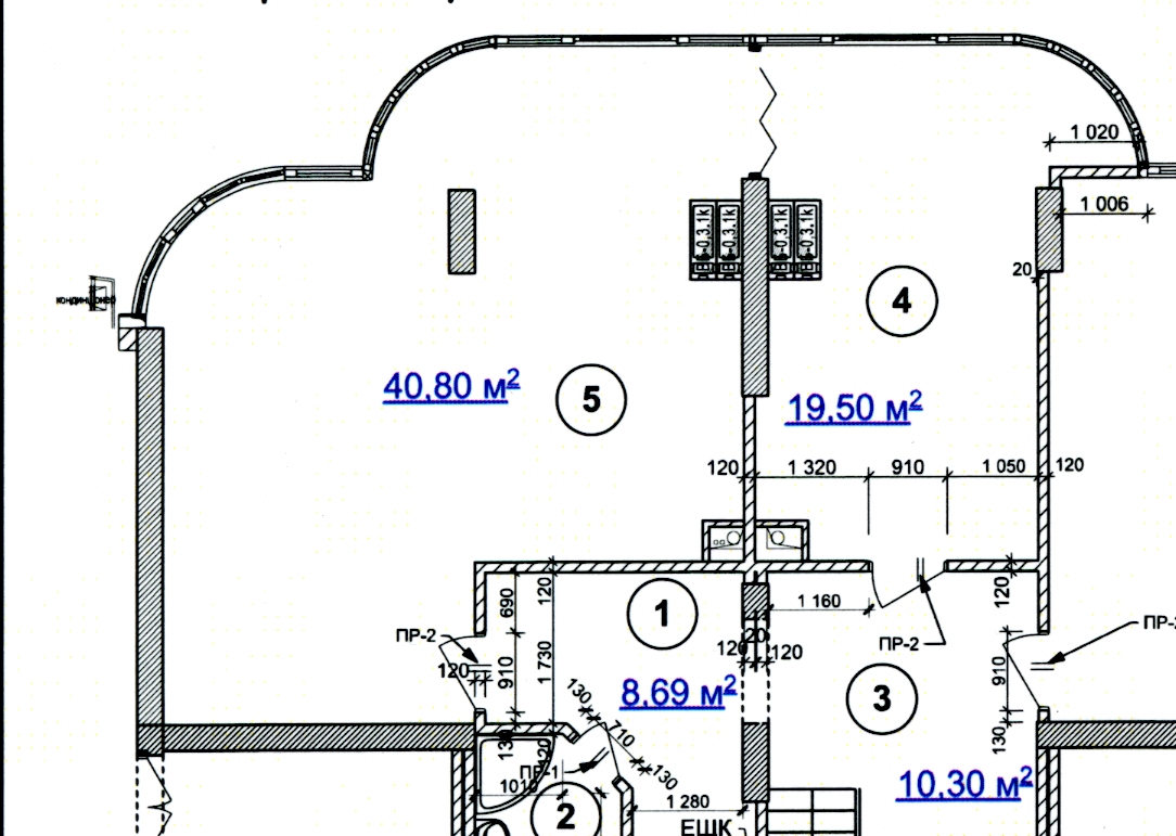

Интересует дизайн, конструкция и освещение потолка согласно прилагаемого чертежа. Цена вопроса?
Помещения 4(кухня) и 5(гостиная). Материал - гипсокартон и натяжные потолки. Цвет - белый.
Для того, чтобы запроектировать потолок, нужна информация:
1. Потолок в зоне присоединённых балконов уже утеплён? Если утеплён, то чем (минвата, пенопласт), какая толщина утеплителя и какие размеры зоны утепления? Если ещё не утеплён, то предусмотрен ли в конструкциях оконных блоков расширительный профиль (если окна до потолка) для возможности утепления.
2. Потолок и освещение можно проектировать только на основе чертежа размещения мебели. Таковой имеется?
3. Какие из вентблоков, обозначенных на схеме – транзитные?
4. Есть ли венткороба, которые нужно спрятать за подшивным потолком (например, от вытяжки над плитой)? Если есть, то где проходят? Какое сечение?
5. Какие шторы (если планируете) для Вас предпочтительны – со скрытым или открытым карнизом?
6. Высота помещения 2,70?
7. Места размещения внутренних блоков кондиционеров уже определены? Если определены, то где?
8. Какие предпочтения по освещению (точечные светильники в ГК, скрытый свет, центральный свет).
9. Натяжной потолок предпочитаете матовый или глянцевый?
Цена вопроса:
- План потолка с местами размещения электроточек и подсчётом площадей по гипсокартону и натяжному потолку – 400 грн
- Узлы стыков – 200 грн (за один узел)
- Раскладка профилей для монтажа ГК в проект потолка не входит (выполняется монтажной организацией).
Цена вопроса:
