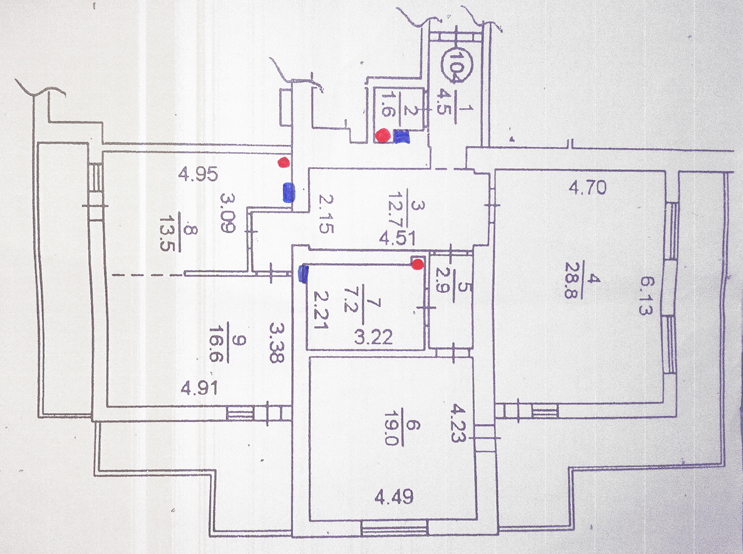

Наша семья – муж, жена и две дочери (13лет и 2года). У нас трёхкомнатная квартира в новом доме. Когда мы начинали её строить, планировка нас устраивала – большая гостиная, детская и спальня. Но пока дом строился, у нас родилась вторая дочка. Сначала мы думали поселить девочек в одной комнате, но теперь понимаем, что из-за большой разницы в возрасте такое решение неудобно. Подскажите, как перепланировать квартиру, чтобы у детей были разные детские, а у нас с женой спальня. Хочется, чтобы была общая зона отдыха для всей семьи. Спасибо.
На рисунке - план БТИ.
Красные кружки - канализация, синие прямоугольники - вентиляция.
Цифрами подписаны помещения:
1 - прихожая, 2 - туалет, 3 - холл, 4 - гостиная, 5 - коридор, 6 - спальня, 7- ванная, 8 - кухня, 9 - детская.
Квартира на предпоследнем этаже, балконы без крыши.

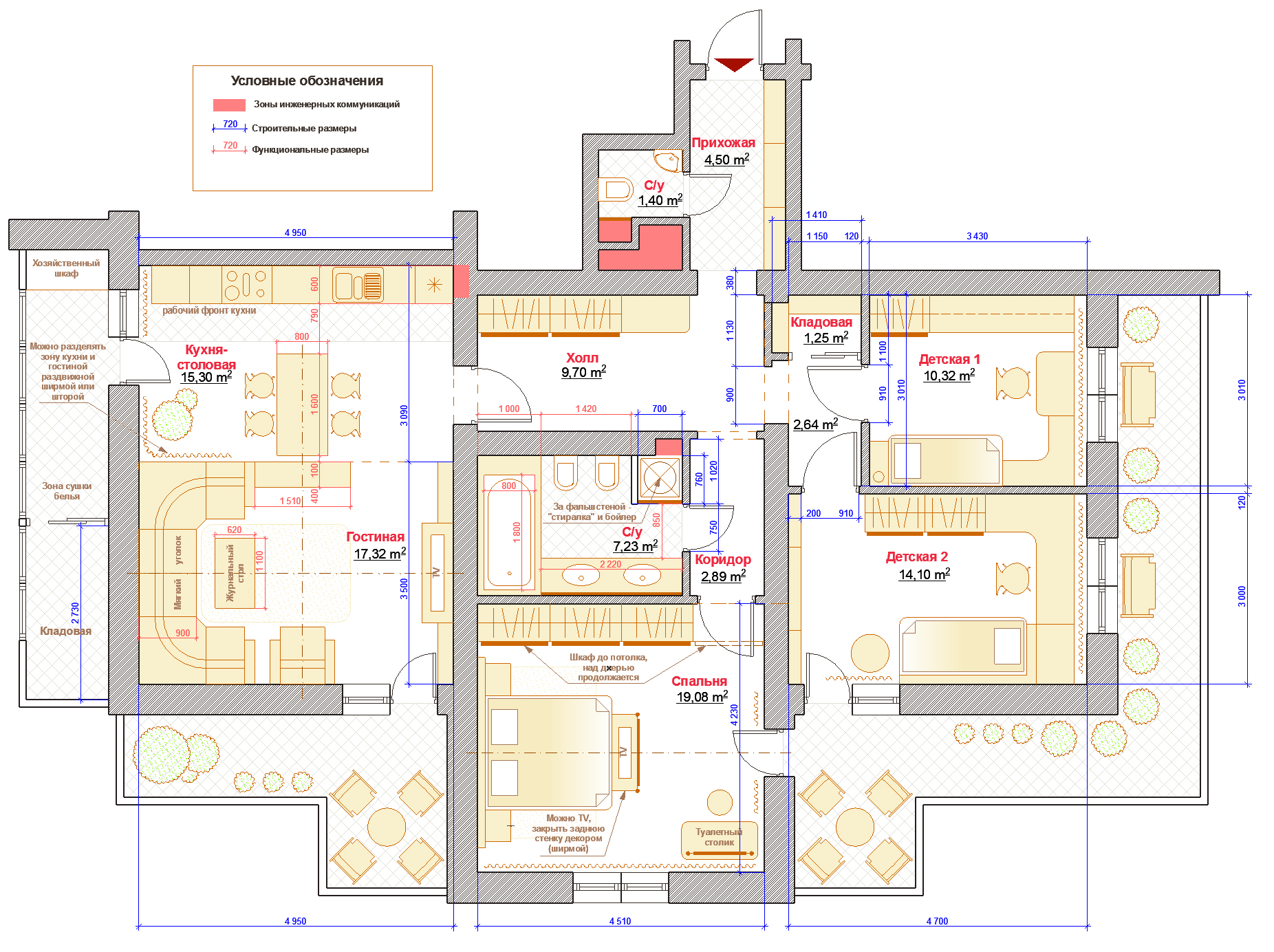

Здравствуйте.
Переделок предлагается минимум. Несущие стены не трогаем, «мокрые» зоны не переносим, балконы не присоединяем.
- Убираем (все!) перегородки в зоне кухни – получаем большую и удобную зону отдыха (кухня - столовая – гостиная – балкон). Можно предусмотреть разделение гостиной и кухни-столовой с помощью трансформирующейся перегородки или плотной шторы;
- Возводим две перегородки в бывшей гостиной – получаем две детские и хозяйственную кладовую (пылесос, гладильная доска и т.д.);
- В большом санузле возводим фальшстену до потолка, в получившуюся нишу прячем стиральную машину и бойлер. Входной проём немного сдвигаем для более удобного размещения оборудования;
- Балкон при кухне стеклим (но не утепляем) и используем, как подсобную зону (сушка белья, хранение велосипедов и т.д.)
Получилась удобная квартира с разделением зоны отдыха и спальной зоны.
Перепланировку нужно узаконить перед началом строительных работ. Если этого не сделать, то такая перепланировка будет считаться «самостроем» («Инструкция о порядке проведения техинвентаризации объектов недвижимого имущества»), а это усложнит процесс узаконивания.

Спасибо. Всё понравилось. Только немного не понятно, что это за лавка нарисована около обеденного стола. Специально заказал чертёж кухонной мебели, чтобы стало понятнее. А всё остальное очень красиво и удобно, а главное - переделок - минимум!
