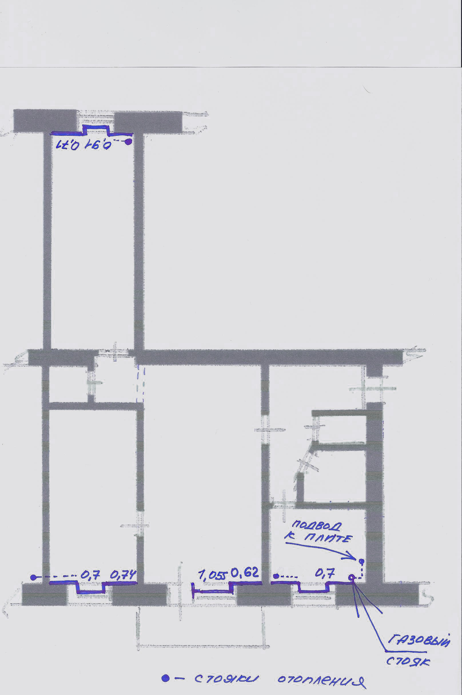

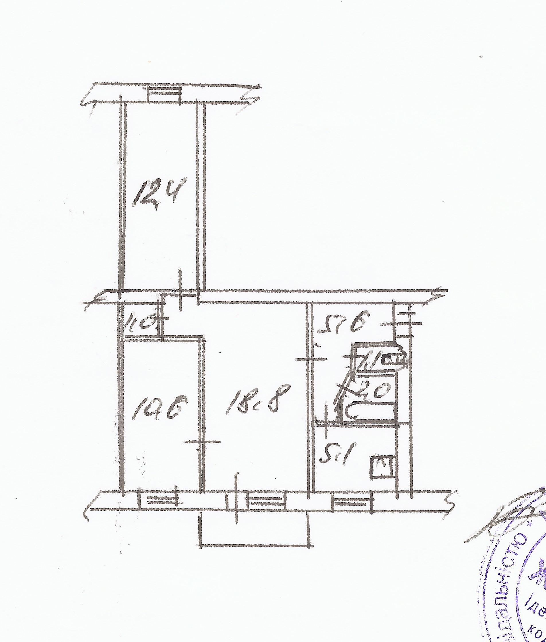

На рисунке 1 – схема из техпаспорта квартиры
На рисунке 2 – план квартиры с размерами
На рисунке 3 – план квартиры со стояками отопления и нишами для батарей.

Здравствуйте.
У Вас классический вариант «хрущевки»: кухня очень мала и рядом с туалетом, площади комнат небольшие. Перед тем, как что-то улучшать, давайте разберёмся, какие изменения Вы имеете право выполнять.
* С одной стороны по «Инструкции о порядке проведения техинвентаризации объектов недвижимого имущества», утвержденной 24 мая 2001 г., перепланировка в квартирах не считается самостроем в следующих случаях (выдержки, актуальные для Вашей квартиры):
- перепланировка, связанная с увеличением жилой или подсобной площади за счет демонтажа перегородок без нарушения капитальных несущих стен;
- устройство или закрытие дверных (оконных) проемов во внутренних некапитальных стенах;
- остекление балконов и лоджий.
Т.е. перепланировка, удовлетворяющая этим требованиям, может быть выполнена, но она не будет считаться «самостроем», и узаконить её будет достаточно просто и после проведения ремонта.
* С другой стороны есть договор с банком, где любая перепланировка запрещена.
Предлагается «перестраховаться» - изменения свести к минимуму, так чтобы конфигурация и площади всех помещений соответствовали паспорту квартиры.
Итак, для улучшения планировки предлагаются такие действия:
- устроить проём с раздвижной дверью из кухни в гостиную.
(Объединение кухни и гостиной в Вашем случае запрещено, т.к. перепланировка будет считаться «самостроем»).
- кухню обустроить исключительно, как «цех» хозяйки, заполнить оборудованием и мебелью «под завязку»;
- столовую зону вынести в гостиную;
- закрыть оконный проём из ванной в кухню (это позволит разместить большее количество навесных шкафов)
- демонтировать старые антресоли в коридоре (они у Вас наверняка есть).
- можно остеклить балкон (если ещё не остеклён), но объединять с гостиной и переносить отопительные приборы нельзя.
Полезный совет: при необходимости можно легко привести квартиру в исходное состояние:
- холодильник и шкаф для обуви (см.чертёж) выносим в любую комнату – получаем вход из коридора на кухню, соответствующий паспорту.
- проём из кухни в гостиную маскируем декоративной панелью (или ковром) с двух сторон.
- получаем полное соответствие с паспортом квартиры.
